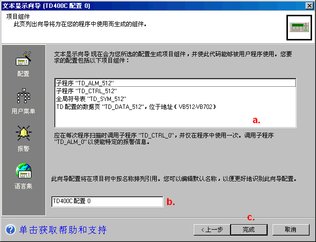

第二步:项目组成元素
图2. TD 400C向导配置名及生成的各项目元素(子程序、符号表、数据块分页等)
  1. 向导根据用户的配置显示项目的组成元素
  2. 在项目树下会显示TD 400C 向导配置的名字,用户也可以修改缺省的名字以便用户自己识别
  3. 点击“完成”按钮,结束全部的配置
