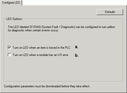

23版CPU的LED指示灯(SF/DIAG)能够显示两种颜色(红/黄)。红色指示SF(系统故障),黄色DIAG指示灯可以由用户自定义。
自定义LED指示灯可以由以下方法控制:
  • 在系统块的“配置LED”选项卡中设置
  • 在用户程序中使用DIAG_LED指令点亮
上述条件之间是或的关系。如果同时出现SF和DIAG两种指示,红色和黄色灯会交替闪烁。
系统块设置
图1. 配置自定义LED灯
图中:
  1. 如果选中此项,当CPU内部有强制的变量时,DIAG灯亮
  2. 如果选中此项,当模块有I/O故障时,DIAG灯亮
缺省情况如图1所示。
