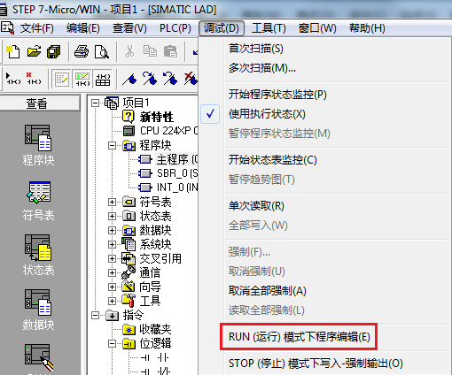

在运行模式下编辑的步骤
1、选择调试> RUN模式下编辑程序菜单命令。
A screenshot of a computer
Description automatically generated
图3.

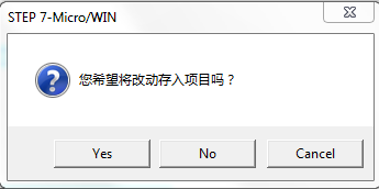

2、如果程序中有用 STEP 7-Micro/WIN 编写的尚未保存的材料,会提示您将程序保存至编程设备的硬盘中。您可以使用与 CPU 中的项目名称相同的名称,或者改变名称:例如,将名称更改为 BACKUP.MWP。您可以选择是否将程序编辑保存在编程设备的硬盘中,也可以选择保存时是否采用与项目较早版本相同的名称。采用相同的名称会使较早版本被覆盖。

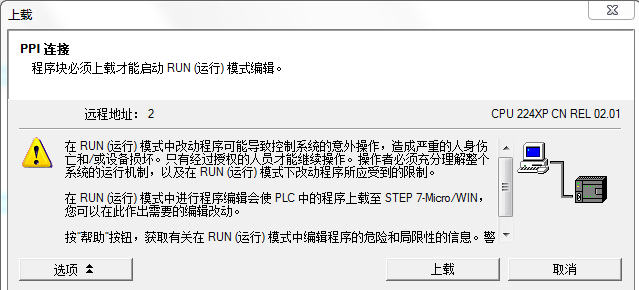

3、STEP 7--Micro/WIN对于您将在RUN模式下编辑程序提出警告,提示您是继续下一步还是取消操作。如果您选择继续,STEP 7--Micro/WIN会在S7--200中上传程序。现在您可以在RUN
模式下编辑程序了。编辑中没有严格的限定
图5.
当程序编辑器可以接受更改时,鼠标会变为 CPU 光标
。 完成所需的改动后,您必须将改动下载,才会在 CPU 中生效。
