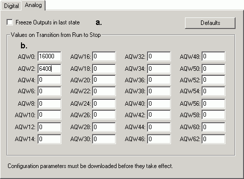

模拟量输出表
图2. 模拟量输出表
  1. 冻结最后的状态:选中此选项,则在CPU进入STOP状态时模拟量输出通道保持停机前的状态,同时下面的b.表不起作用
  2. 未选中a.选项时,在表中各个规定模拟量输出通道在CPU进入STOP状态时的输出值。在上图中,如果AQW0通道接成电压输出,它就会保持5V;如果AQW2通道接成电流型输出,它就保持4mA
