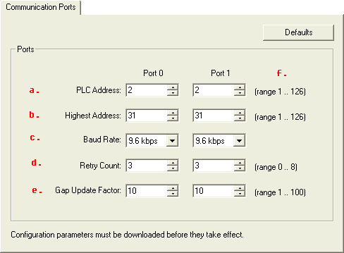

通信口参数设置
缺省情况下,S7-200 CPU的通信口处于PPI从站模式,地址为2,通信速率为9.6K。
要更改通信口的地址或通信速率,必须在系统块中的Communicaiton Ports(通信端口)选项卡中设置,然后将系统块下载到CPU中,新的设置才能起作用。
图1. CPU通信口属性设置
在上图中:
  1. PLC地址:设定CPU通信口的地址。如果有两个通信口,它们的地址可以相同,因为不属于一个网络
  2. 最高地址:输入通信网络上设备的最高地址
  3. 波特率:设置通信速率。从下拉列表中可以选择9.6K、19.2K、187.5K
  4. 重试次数:输入通信失败时重新尝试的次数
  5. 地址间隙刷新因数:设置本站每隔几次获得网络令牌后,尝试在本站地址和下一个已知(活动)的主站地址的空间内寻找新加入的主站(仅在本站做主站时有效)。一般情况下使用缺省值10就比较合适
  6. 括号中是取值范围
注意在这里设置的通信速率为CPU的PPI/MPI通信速率,与由用户实现的自由口功能所定义的串行通信速率不同。
最高地址和地址间隙刷新因数
设置合适的最高地址和地址间隙刷新因数可以提高网络的运行性能。
假设一个网络中有2号站和10号站作为主站,(10号站的)最高地址设置为15。则对于2号站来说,所谓地址间隙就是3到9的范围;对于10号站来说,地址间隙就是11到最高站址15的范围,同时还包括0号和1号站。
网络通信中的主站之间会传递令牌,分时单独控制整个网络上的通信活动。网络上的所有主站不会同时加入到令牌传递环内,因此必须由某个持有令牌的主站定时查看比自己高的站址是否有新的主站加入。刷新因数指的就是在第几次获得令牌后检查一次高站址。
如果为2号站设置了地址间隙因数3,则在2号站第三次拿到令牌时会检查地址间隙中的一个地址,看是否有新的主站加入。
设置比较大的因数会提高网络的性能(因为无谓的站址检查少了),但会影响新的主站加入的速度。
这说明如下设置会使网络的运行性能提高:
  • 设置最接近实际最高站址的最高地址
  • 使所有主站地址连续排列,这样就不会再进行地址间隙中的新主站检测
以上设置仅对通信主站有效。对于Micro/WIN、一些HMI(人机界面)TD200也有类似的设置。
