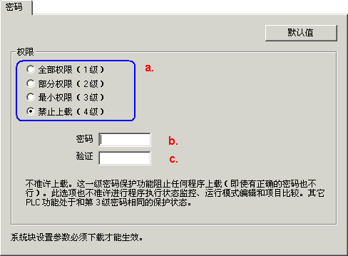

CPU加密设置
CPU密码
在系统块中设置CPU密码以限制用户对CPU的访问。可以分等级设置密码,给其他人员开放不同等级的权限。

在上图中:
  1. 选择密码保护等级
    “Full”等于没有限制(无密码)
  2. 输入1 - 8个字母、符号或数字作为密码
  3. 再输入一次验证
字母大、小写无关。
Level 4 密码:第 4 级保护密码禁止上载程序,即便有正确的密码也不行。 在没有源程序的情况下,处于第 4 级密码保护下的 CPU 也不支持程序状态监控 、运行模式程序编辑和项目比较。其他功能处于和第 3 级密码相同的保护状态。第 4 级密码只有 STEP 7-Micro/WIN V4.0 SP3 以上版,配合固件版本在 REL 2.01 以上的 SIMATIC S7-200 CPU 和 S7-200 CN CPU 才能设置使用。
密码只有在系统块下载到 CPU 中后才起作用。
通过任何联网方式的编程通信都受制于此 CPU 保护密码。同一时刻只能有一个经过密码验证的用户连接到本 CPU,不会有他人趁机进入的危险。
经过密码验证后的编程连接会一直保持,如果编程计算机的通信意外断开,有效的连接会继续开放约一分钟。为防备他人趁虚而入,请先退出(关闭)Micro/WIN 再断开编程连接。
CPU 密码保护不能限制他人使用 Micro/WIN 对用户数据区的访问。如果在诸如 V 存储区、M 存储区中保持了敏感的数据,要注意这一点。
