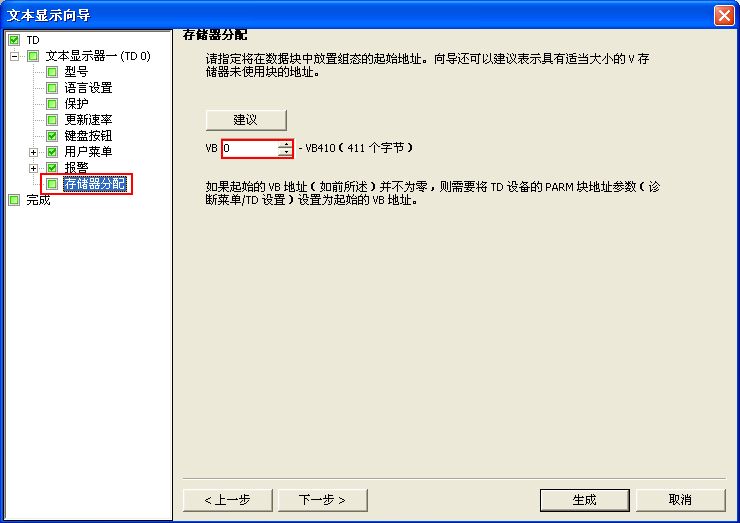

- 分配存储区
图 1.分配数据存储区
a. 分配向导所使用的V存储区地址
- 在画面上方会根据用户的配置显示所需的不同的 V 存储区的大小。用户的配置不同,所需的存储区大小也不同。
- 用户可以自己分配一个程序中未用过的 V 存储区,也可以点击“建议地址”按钮让向导自动分配一个程序中未用过的 V 存储区地址。
- 为不同的 TD 400C 设置不同的参数块地址,允许你将多个 TD 400C 连接到同一 CPU 上(它们显示和控制的内容不同)。
注意:TD 400C 硬件设置中的参数块地址必须与此处起始地址设置一致,否侧 TD 400C 会报 “无参数块” 的错误。

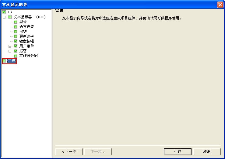

- 结束配置。
图 2.结束文本显示器配置
点击 “生成” 按钮生成各项目元素(子程序、符号表、数据块分页等)。
