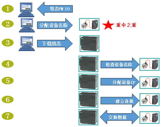

S7-200 SMART从组态到启动的过程如图2.所示
图2.PROFINET通信组态至启动过程
