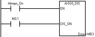

  1. AXISx_DIS
    功能:运动轴的 DIS 输出打开或关闭。这允许您将 DIS 输出用于禁用或启用电机控制器。
    图 2. AXISx_DIS指令
    EN 位打开以启用子例程时,DIS_ON 参数控制运动轴的 DIS 输出。
    注意:
    如果您在运动轴中使用 DIS 输出,可以在每次扫描时调用该子例程,或者仅在您需要更改 DIS 输出值时进行调用。若实际DIS连接了电机驱动器的DIS输入,如果不使能则可能导致电机不运转。

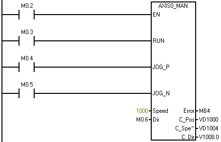

  2. AXISx_MAN
    功能:将运动轴置为手动模式。 这允许电机按不同的速度运行,或沿正向或负向慢进。
    图 3. AXISx_MAN指令
RUN   参数会命令运动轴加速至指定的速度(Speed 参数)和方向(Dir 参数)。 您可以在电机运行时更改 Speed 参数,但 Dir 参数必须保持为常数。 禁用 RUN 参数会命令运动轴减速,直至电机停止;
JOG_P(点动正向旋转)或 JOG_N(点动反向旋转)参数会命令运动轴正向或反向点动。 如果 JOG_P 或 JOG_N 参数保持启用的时间短于 0.5秒,则运动轴将通过脉冲指示移动 JOG_INCREMENT 中指定的距离。 如果 JOG_P 或 JOG_N 参数保持启用的时间为 0.5秒或更长,则运动轴将开始加速至指定的 JOG_SPEED;
Speed 参数决定启用 RUN 时的速度。 如果您针对脉冲组态运动轴的测量系统,则速度为 DINT 值(脉冲数/每秒)。 如果您针对工程单位组态运动轴的测量系统,则速度为 REAL 值(单位数/每秒)。
注意:同一时间仅能启用 RUN、JOG_P 或 JOG_N 输入之一。

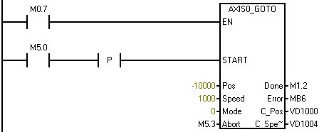

  2. AXISx_GOTO
    功能:命令运动轴转到所需位置。
    图 5. AXISx_GOTO指令
START 参数开启会向运动轴发出 GOTO 命令。 对于在 START 参数开启且运动轴当前不繁忙时执行的每次扫描,该子例程向运动轴发送一个 GOTO 命令。为了确保仅发送了一个 GOTO 命令,请使用边沿检测元素用脉冲方式开启 START 参数;
Pos 参数包含一个数值,指示要移动的位置(绝对移动)或要移动的距离(相对移动)。 根据所选的测量单位,该值是脉冲数 (DINT) 或工程单位数 (REAL);
Speed 参数确定该移动的最高速度。 根据所选的测量单位,该值是脉冲数/每秒 (DINT) 或工程单位数/每秒 (REAL);
Mode 参数选择移动的类型:
       0:绝对位置
       1:相对位置
       2:单速连续正向旋转
       3:单速连续反向旋转
Abort 参数启动会命令运动轴停止当前包络并减速,直至电机停止。
注意:若 Mode 参数设置为 0,则必须首先使用 AXISx_RSEEK 或 AXISx_LDPOS 指令建立零位置。

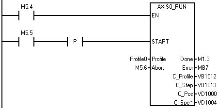

  1. AXISx_RUN
    功能:命令运动轴按照存储在组态/包络表的特定包络执行运动操作。
    图 6. AXISx_RUN指令
    START 参数开启将向运动轴发出 RUN 命令。 对于在 START 参数开启且运动轴当前不繁忙时执行的每次扫描,该子例程向运动轴发送一个 RUN 命令。为了确保仅发送了一个命令,请使用边沿检测元素用脉冲方式开启 START 参数;
    Profile 参数包含运动包络的编号或符号名称。 “Profile”输入必须介于 0 - 31。否则子例程将返回错误;
    Abort 参数会命令运动轴停止当前包络并减速,直至电机停止;
    C_Profile 参数包含运动轴当前执行的包络;
    C_Step 参数包含目前正在执行的包络步。

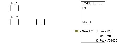

  1. AXISx_LDPOS
    功能:将运动轴中的当前位置值更改为新值。您还可以使用本子例程为任何绝对移动命令建立一个新的零位置。
    图 8. AXISx_LDPOS指令
START 参数开启将向运动轴发出 LDPOS 命令。 对于在 START 参数开启且运动轴当前不繁忙时执行的每次扫描,该子例程向运动轴发送一个 LDPOS 命令。为了确保仅发送了一个命令,请使用边沿检测元素用脉冲方式开启 START 参数;
New_Pos 参数提供新值,用于取代运动轴报告和用于绝对移动的当前位置值。 根据测量单位,该值是脉冲数 (DINT) 或工程单位数 (REAL)
