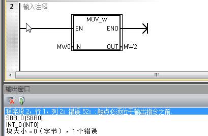

1、为什么指令或者子程序的使能(EN)管脚前没有任何条件时,会有编译错误?
当子程序或者指令的使能管脚前面没有编写任何条件时,编译后会出现一个语法错误,如图.无条件调用指令或子程序 所示:
图.无条件调用指令或子程序
上面的编程方式是不被允许的。如果用户希望无条件调用子程序或者指令,可以使用SM0.0作为使能条件,如图1.SM0.0作为使能条件 所示:
图1. SM0.0作为使能条件
