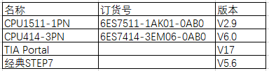

实验使用的主要硬件和软件如表1所示:
表1 实验环境

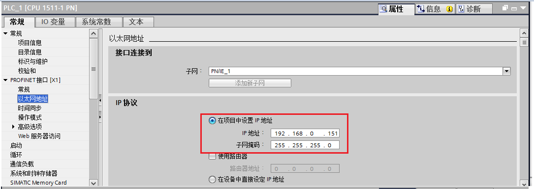

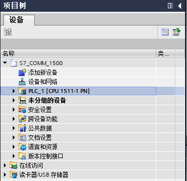

1.1 使用TIA Portal生成S7-1500站点
使用TIA Portal创建一个新项目,组态S7-1500站点,并设置IP地址如图1所示。
图 1 生成S7-1500站点

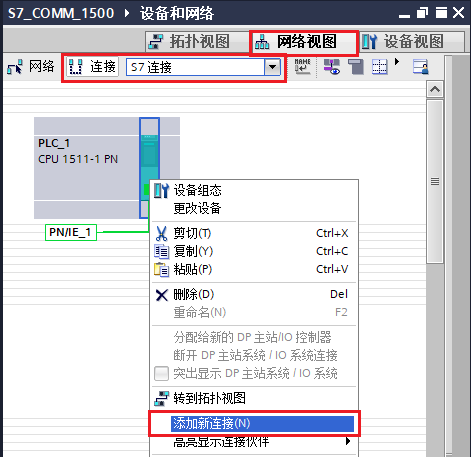

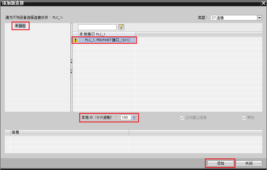

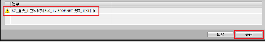

在"设备组态"中 ,选择"网络视图"栏进行网络配置,点中左上角的"连接"图标,连接框中选择"S7连接",然后选中S7-1500 CPU,右键选择"添加新的连接",在创建新连接对话框内,选择连接对象"未指定",选择本地接口"PLC_1,PROFINET接口_1[X1]",点击"添加"按钮,这时在"信息"栏能看到S7连接已添加的信息,点击"关闭"按钮,完成建立新连接,如图 2 所示。
图 2 S7-1500侧创建S7连接

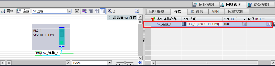

在"网络视图"中间栏的"连接"条目中,可以看到已经建立的"S7_连接_1",如图 3 所示。
图 3 S7-1500侧S7 连接

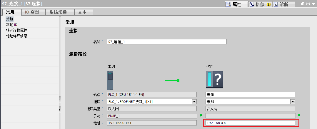

点中上面的连接,在"S7_连接_1"的连接属性中查看和设置各参数。
在常规中,伙伴的站点和接口选择"未指定",伙伴的IP地址设置为S7-400的IP地址(192.168.0.41),如图4所示。
图 4 S7-1500侧的常规参数

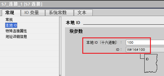

在本地ID中:设置通讯连接的ID 号,本地ID在本地PLC中必须是唯一的,在后续的通信编程中需要指向这个ID,这里ID=W#16#100,如图5所示。
图 5 S7-1500侧的本地ID

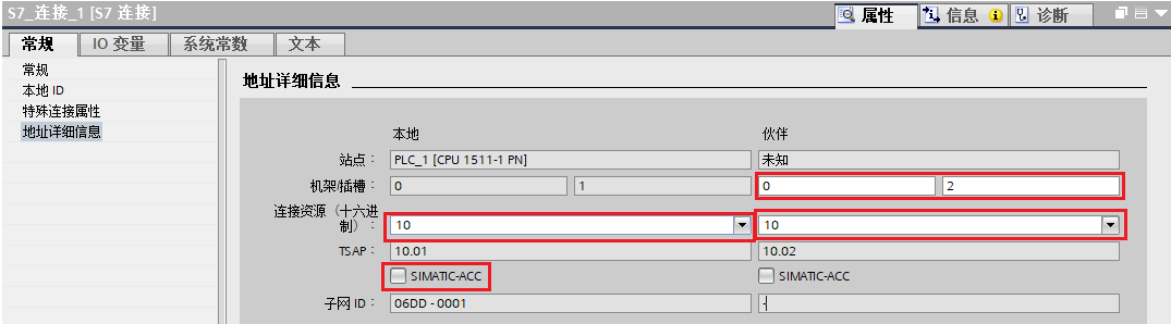

在地址详细信息中:设置通讯双方的 TSAP 号,伙伴的机架/插槽设置为S7-400CPU所在的机架号和插槽号,在这里是0和2。伙伴的连接资源设置为S7-400站点的本地连接资源,在这里是 10,如图6所示。
图 6 S7-1500侧的地址详细信息

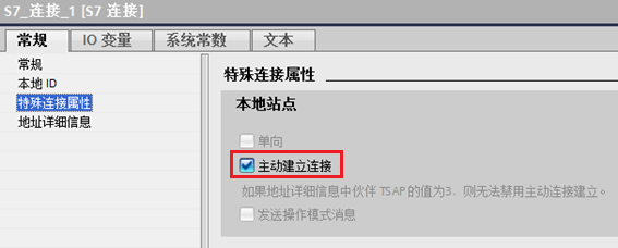

在特殊连接属性中:可以选择是否为主动建立连接。通信的双方只能有一方是主动建立连接,另一方是被动建立连接,这里S7-1500是主动建立连接,如图7所示。
图 7 S7-1500侧的特殊连接属性

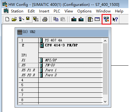

1.3 使用经典STEP7 组态S7-400站点

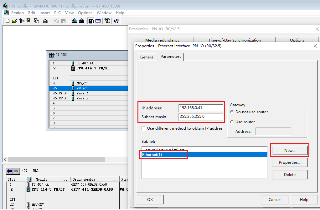

使用经典STEP7创建一个新项目,组态S7-400站点,并设置IP地址如图8所示。
图 8 S7-400侧生成站点

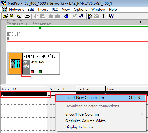

1.4 S7-400侧组态S7连接

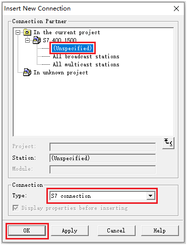

在硬件组态界面上方点击"组态网络"图标,进入网络组态的窗口界面,选中S7-400CPU,右键点击下方表格,选择"插入新连接",在弹出的对话框中,连接伙伴选择"未指定",类型选择"S7连接",点击"确定"。如图9所示。
图 9 S7-400侧创建S7连接

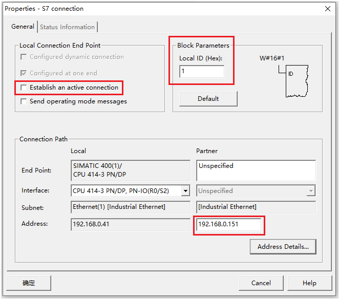

在弹出的S7连接属性对话框中,伙伴的IP地址设置为S7-1500的IP地址(192.168.0.151)。取消勾选"建立主动连接"。设置"Local ID",这里设置为1。

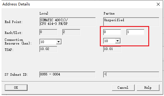

然后点击"Address Detail"按钮,弹出的地址详细信息对话框,设置通讯双方的 TSAP 号,伙伴的机架/插槽设置为S7-1500CPU所在的机架号和插槽号,在这里是0和1。伙伴的连接资源设置为S7-1500站点的本地连接资源,在这里是 10,如图10所示。
图 10 S7-400侧S7连接参数

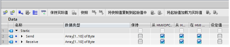

在 S7-1500 侧,分别创建用于发送和接收的数据块,定义成 10 个字节的数组,如图 11 所示。
图 11 传输数据区

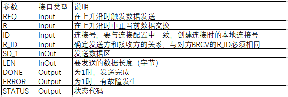

BSEND指令的各个参数说明如表2所示:
表2 BSEND指令参数

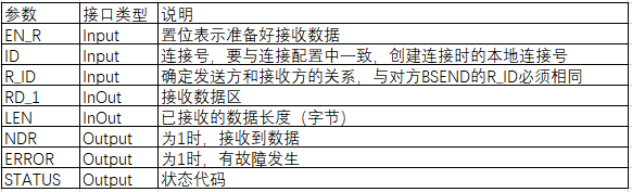

BRCV指令的各个参数说明如表3所示:
表3 BRCV指令参数

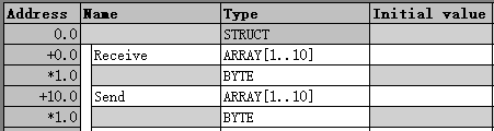

在 S7-400 侧,首先创建用于发送和接收的数据块,定义成 10 个字节的数组,如图 13 所示。
图 13 S7-400侧生成数据块

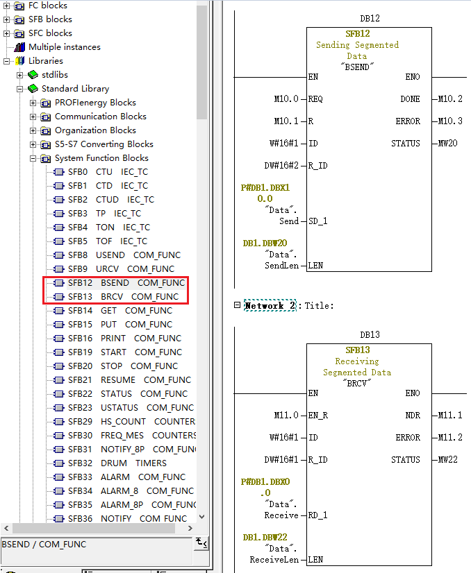

然后在OB1中,从"Libraries" >"Standard Library" >"System Function Blocks"下,调用 SFB12 BSEND、SFB13 BRCV 通信指令,如图 14 所示。
图 14 S7-400侧发送接收指令调用
指令的各个参数参考上述表2、表3中的说明。

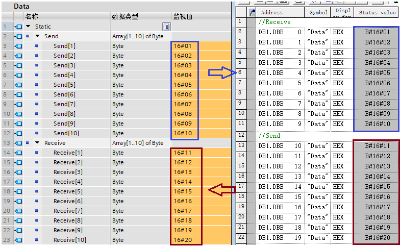

3 监控结果
两个 CPU 之间数据交换,监控结果如图 15 所示。
图 15 监控结果
