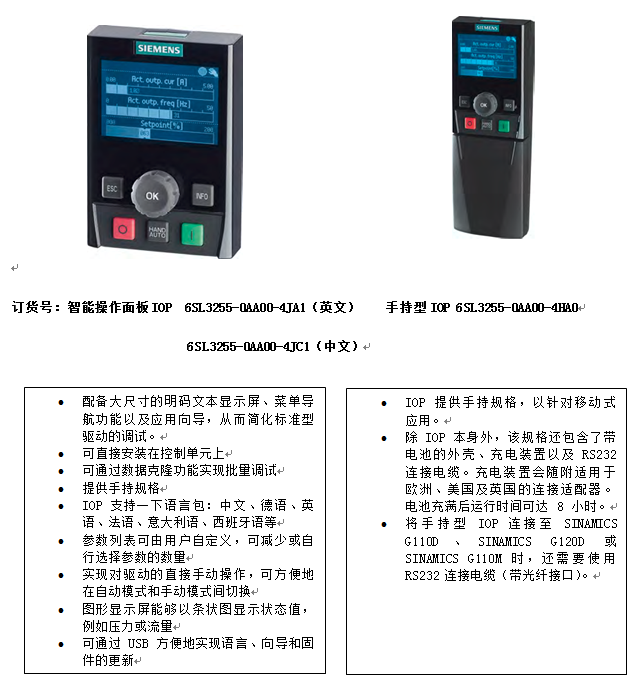

•智能操作面板:IOP-2
订货号:智能操作面板IOP-2 6SL3255-0AA00-4JA2
手持型IOP-2 6SL3255-0AA00-4HA1
