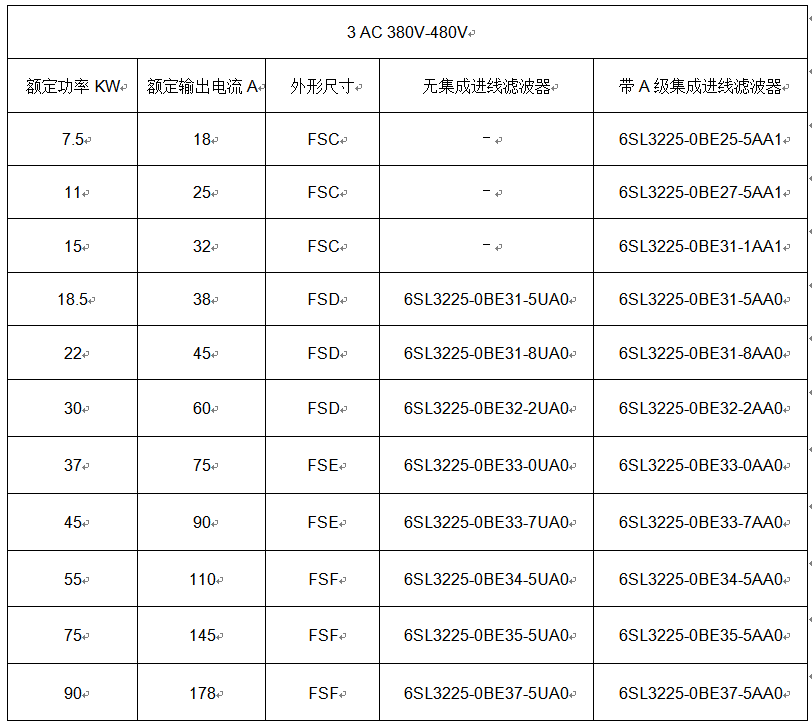

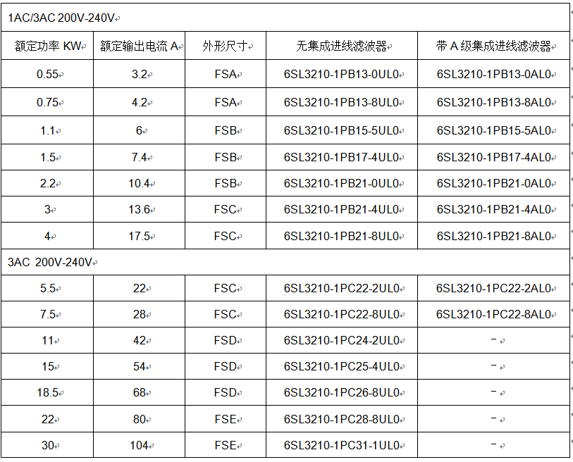

SINAMICS G120 是一款模块式变频器系统,其主要包含两个功能单元: • 控制单元 (CU) • 功率模块 (PM) 。控制单元可以控制和监控功率模块和与它相连的电机,控制模式有多种,按需选择。该组件能够支持与本地或中央控制系统以及监控设备的通讯。功率模块用于对电机供电,功率范围为 0.37 kW 至 250 kW。该模块采用了最先进的IGBT技术和脉宽调制功能,从而确保可靠而又灵活的电机运行。丰富的保护功能为功率模块和电机提供了高度保护。 标准G120变频器的功率单元包含PM240-2和PM250两种功率单元可供选择,这两种功率单元都可以和CU240B-2,CU240E-2,CU250S-2三种CU单元连接。 PM240-2,支持三个电压范围:1AC/3AC 200V-240V 3AC 380V-480V 3AC 500V-690V 功率模块 PM240-2 有不带滤波器或带有集成的 A 级进线滤波器两种类型。有标准型和穿墙式安装型。PM240-2内含制动单元通过外接制动电阻实现动态制动。功率模块详细选型信息,请参见下方选型样本。
