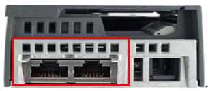

  • PROFINET通讯接口,适用于有PROFINET通讯的CU单元。通过PN接口可以连接变频器,用于调试。
  • 通过路由方式也可以实现跨网络访问。
