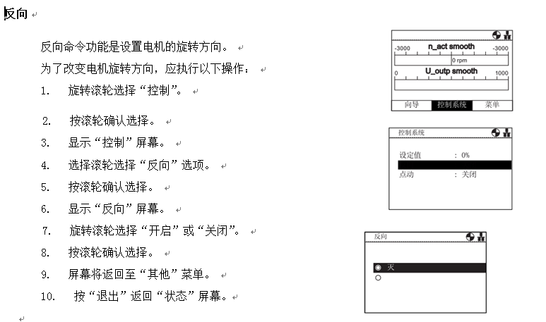

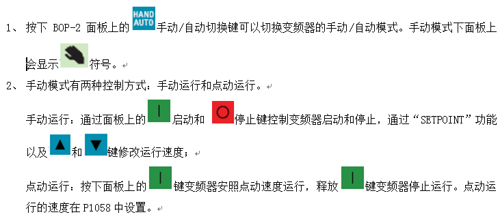

•使用BOP-2/IOP启动变频器并调速
使用BOP-2启动变频器并调速:
更多信息请参考以下链接: https://www.ad.siemens.com.cn/Service/elearning/cn/Course.aspx?CourseID=1464

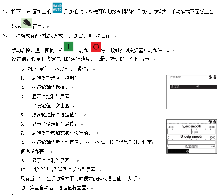

•使用IOP启动变频器并调速:
更多信息请参考以下链接: https://www.ad.siemens.com.cn/Service/elearning/cn/Course.aspx?CourseID=681
