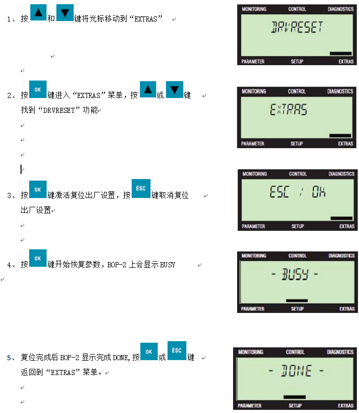

恢复出厂设置:
如何使用BOP-2面板恢复出厂设置:

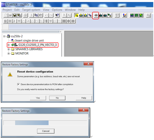

如何使用STARTER软件对驱动进行恢复出厂设置:
首先打开starter软件在线驱动,点击驱动设备名称,然后选择工具条中的 按钮,选择Yes进行恢复出厂设置,如下图:

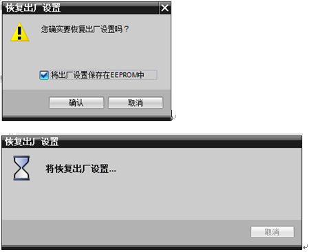

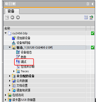

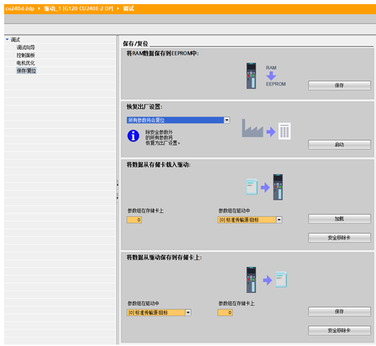

如何使用Startdrive软件对驱动进行恢复出厂设置:
首先打开StartDrive软件,连接驱动,点击驱动下面的调试,如图
会出现以下界面,双击保存/复位,选择恢复出厂设置——>所有参数将会复位,点击启动,勾选保存到EEPROM中,确认后开始恢复出厂设置。如下图
