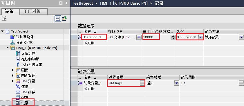

步骤1:双击打开项目树下的历史数据(TIA Portal V15.1以下版本)/记录(TIA Portal V16),在“数据记录”选项卡中添加“数据记录”。
修改名称为DataLog_1。修改“每个记录的数据记录数”为10000。

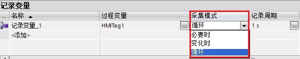

步骤2:在“记录变量”中添加过程变量“HMITag1”,设置其采集模式为“循环”,记录周期是1s。
步骤3:仿真测试。
启动项目仿真后,可以打开电脑C盘,系统会自动生成“USB_X60.1”的文件夹,文件夹中已经生成txt格式的“DataLog_10”的文件。
打开“DataLog_10”文件可以看到按照记录周期为1s所记录的数据。

 记录变量的“采集模式”的区别
 “循环”采集模式指的是按照固定的记录周期记录变量值。最小值可设为1秒,也可以自定义记录周期,但是周期需要是此值的整数倍。
 “变化时”采集模式指的是HMI设备检测到变量变化时,即对变量值进行记录。
 “必要时”采集模式指的是通过调用“日志变量”系统函数记录变量值。
