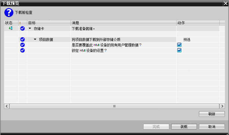

鼠标选中屏项目拖拽到U盘路径中,弹出下载窗口,全部勾选后,点击装载。

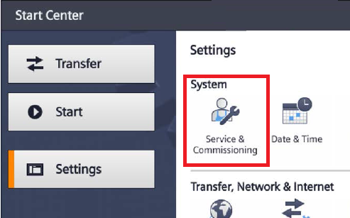

屏上电后,进入 Windows CE 操作系统,将自动显示Start Center。单击“Settings”按钮打开设置界面。
进入控制面板后,双击“Service & Commissionging ”。

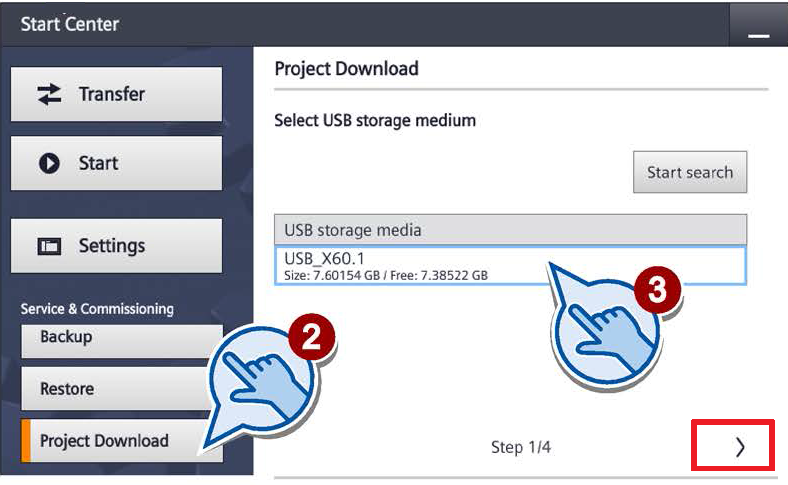

选择“Load Project”选项板,在界面中选择U盘设备,然后点击下一步箭头。

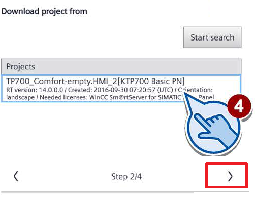

在界面中选择项目文件,点击下一步箭头。

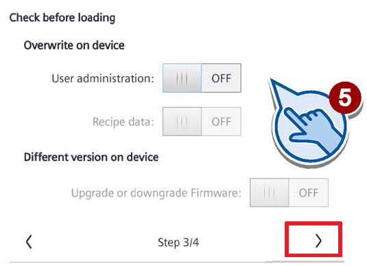

在界面中选择是否覆盖用户管理,是否覆盖配方数据,是否设备版本不一致,然后点击下一步箭头。

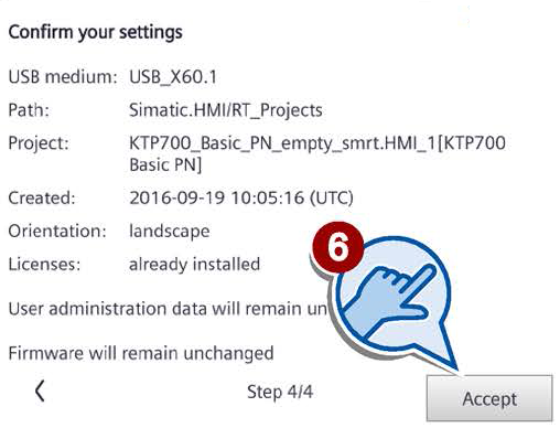

在界面中选择“Accept”按钮,开始下载。
