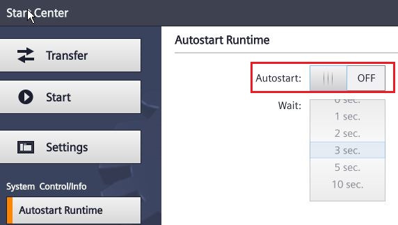

对于二代精简面板,下载完成项目后,需要手动点击Start Center 中的Start按钮项目才可以运行。
如何设置项目的自启动运行,参考如下步骤:
步骤1:点击Settings按钮进入控制面板。
步骤2:点击System Control/Info进入配置界面 。
步骤3:选择Autostart runtime,可以看到Autostart为OFF的状态。

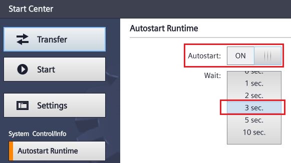

步骤4:选择Autostart为ON的状态,并在Wait等待时间设置3-5sec。
备注:如果将Wait等待时间设置为0秒,项目无延时启动。这样便不能在操作设备接通后调用 Start Center。此时需要在项目中组态停止运行系统函数。如果不小心设置为0秒,解决办法可以参考如下文档:
