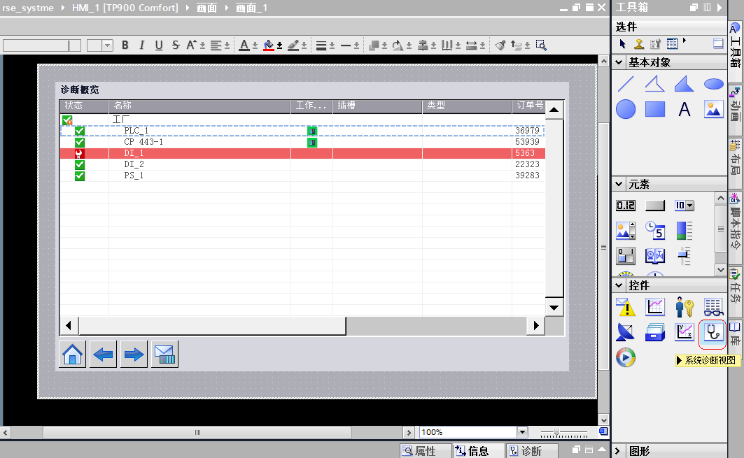

精智面板(Comfort Panels)支持系统诊断功能,使用此功能可以直观地定位 PLC 的故障。
具体方法参考下面的步骤:

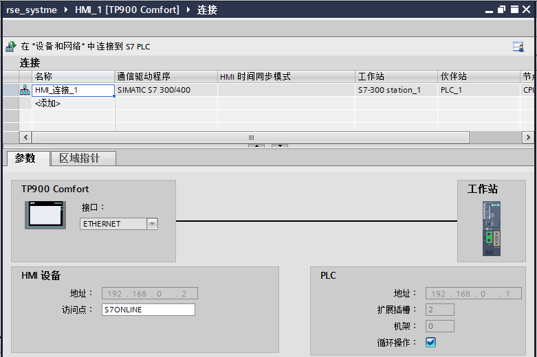

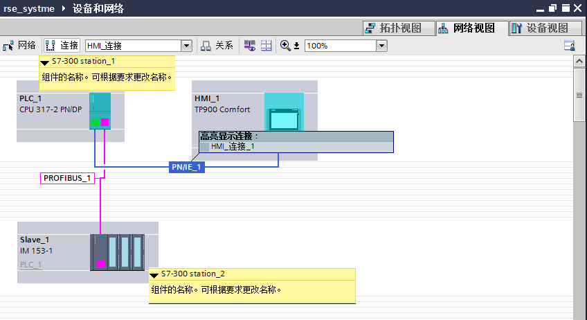

1、在项目中组态 PLC (包括远程子站)和 面板,创建面板和 PLC 的连接:

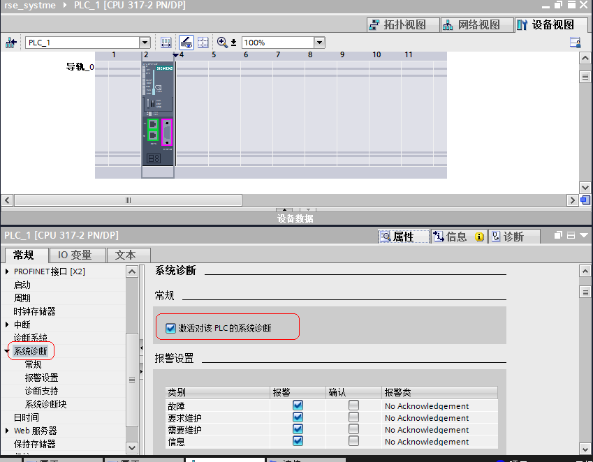

2、激活 PLC 的系统诊断功能,如下图:
3、在精智面板(Comfort Panels)画面中添加“系统诊断视图”控件:
4、运行效果

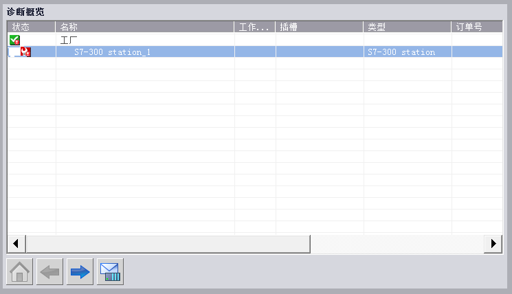

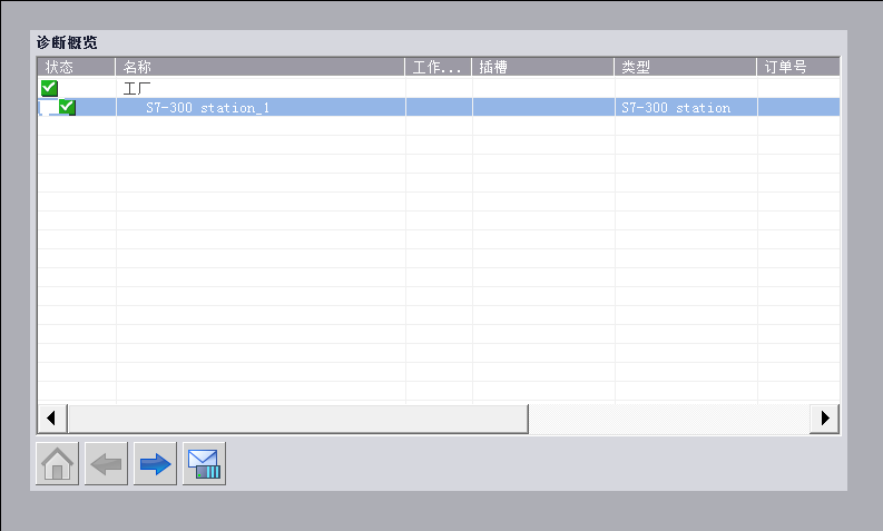

PLC 正常时,精智面板(Comfort Panels)画面显示如下(“S7-300  station1”是 PLC 的站名):

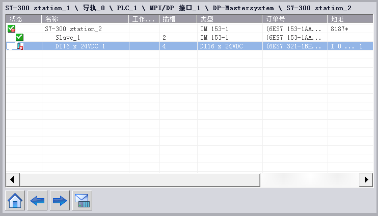

拔掉远程机架(站名“S7-300  station2”)上的一个DI模块,面板画面中报错如下:
点击上图出错的地方(点击多次),可以定位出错的模块:

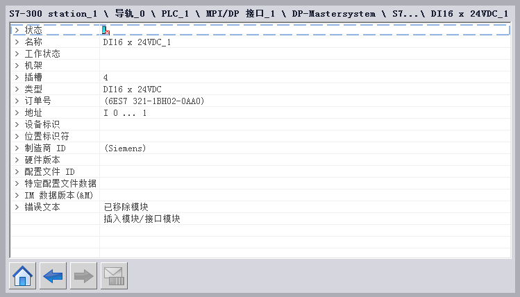

模块错误信息:
