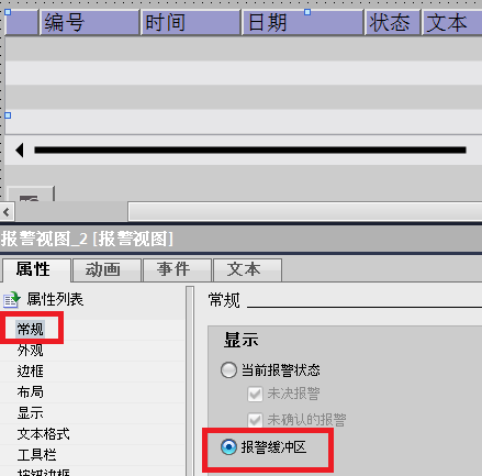

我们在屏的画面上使用报警视图来显示报警历史数据,历史数据的来源有2种。
数据来自报警缓冲区
精智(Comfort)屏自带报警缓冲区,这个区域会自动保存所有报警的历史信息(系统报警和自己组态的报警)。报警缓冲区的大小是有限的,数据的保存是先进先出。例如TP1200 Comfort 屏报警缓冲区大小是1024,也就是说可以存储1024条历史报警记录。

在画面上添加报警视图控件,在控件属性页中选择“常规”> “报警缓冲区”。

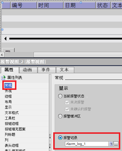

数据来自报警记录
精智(Comfort)屏还可以组态报警记录,组态建议参考视频:
精致面板报警记录
http://www.ad.siemens.com.cn/service/elearning//cn/Course.aspx?CourseID=1481
实现报警记录功能必须额外配SD卡或者U盘,建议购买西门子SD卡或者U盘,第三方SD卡或者U盘,功能上不做保证。

报警记录组态生成报警日志文件,每个文件里能存储的记录个数有限的。每个类别的报警只能对应一个报警日志文件。

在画面上添加报警视图控件,在控件属性页中选择“常规” > “报警记录”。
