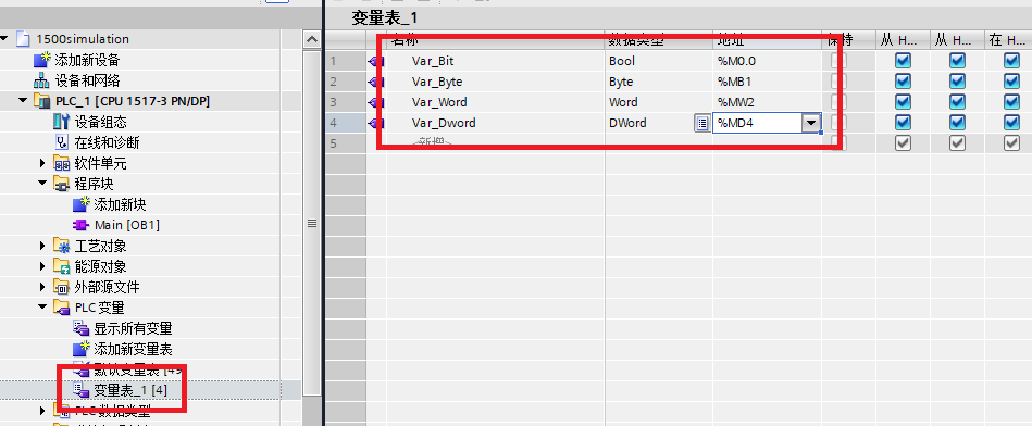

在项目中添加新设备->控制器->SIMATIC S7-1500->CPU->CPU 1517-3 PN/DP, 在PLC变量表中添加4个变量。

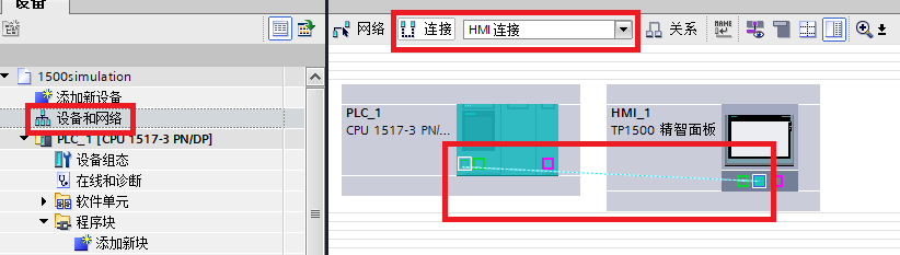

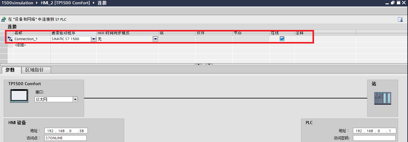

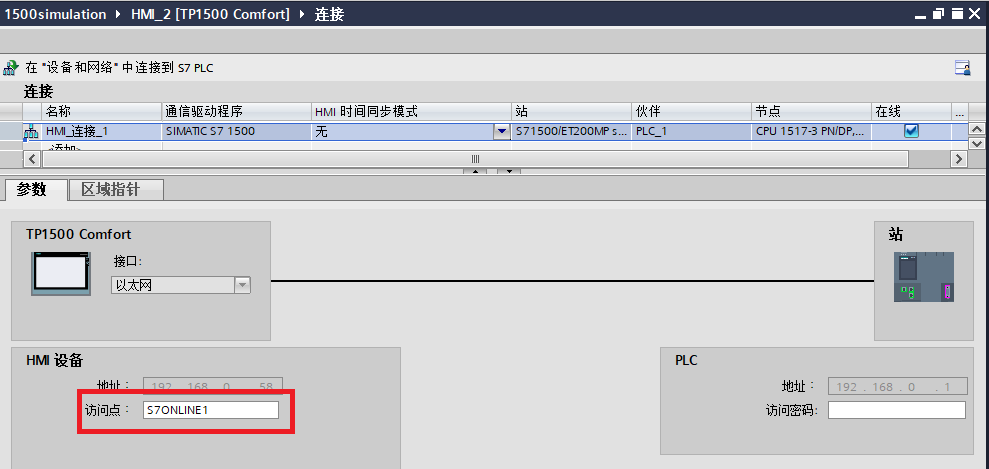

在“设备和网络”中单击选择“连接”,选择“HMI连接”,将相同颜色的端口进行拖拽,从而创建集成连接“HMI_连接_1”。
创建的集成连接可以在HMI设备下的连接中显示。

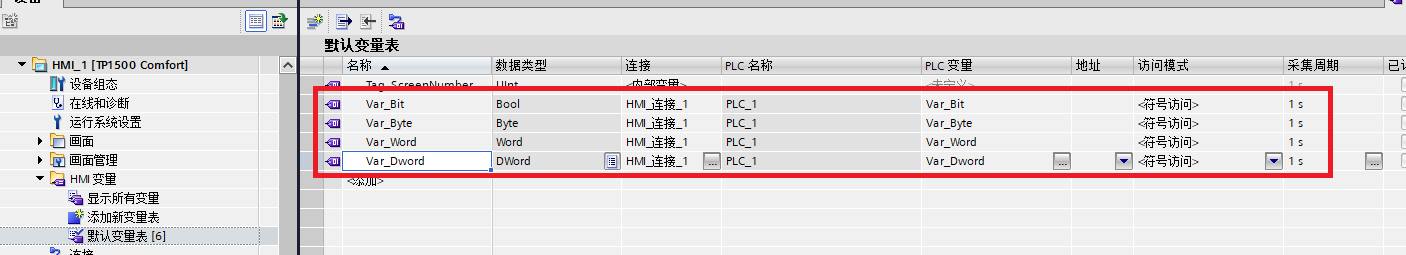

在HMI变量表中创建对应的变量。

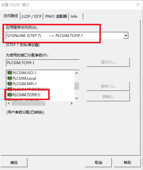

 2.1 在控制面板中设置PG/PC接口参数

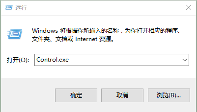

通过键盘“Win+R”,打开 “运行” 对话框,输入“Control.exe",单击确定。
  2.2 打开电脑的控制面板,查看方式选择小图标,选中“设置 PG/PC 接口 (Set PG/PC Interface)”.在“ 应用程序访问点(Access Point of the Application)”的下拉列表中选择 “S7ONLINE (STEP7)”,在 “ 为使用的接口分配参数(Interface Parameter Assignment Used)”中选择电脑实际网卡,同时不要选择带“Auto”单词的选项。

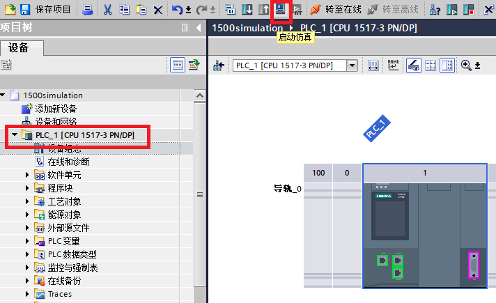

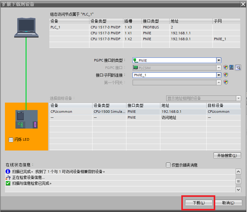

选择PLC设备,点击启动仿真。
启动PLCSIM后,下载PLC项目。
启动PLCSIM后,在PLC侧监控表中修改变量的数值。

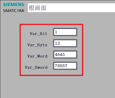

  2.4 仿真HMI项目
选择HMI设备启动仿真。
HMI仿真后可以准确显示PLC变量的数值,证明两者联合仿真已经连接成功。

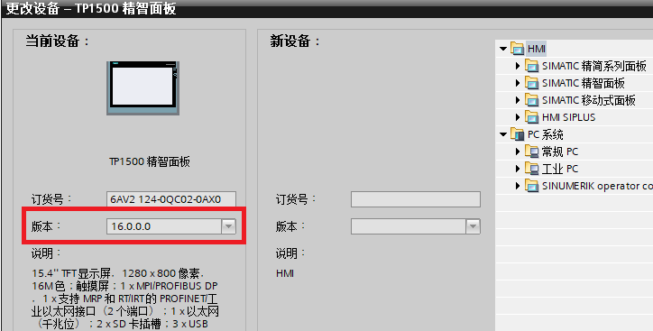

如果想使用 V14 版本或更高版本的 PLCSIM通过精智面板进行仿真,则精智面板的设备版本必须为 14.0.0.0 或更高。
此要求也适用于二代精简面板。
HMI 连接中访问点参数与设置PG/PC 接口中应用程序访问点参数不一致。
