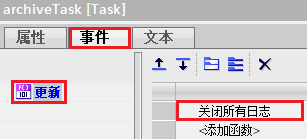

在属性窗口中设置该任务的触发时间。
在任务“archiveTask”的“更新”事件中调用系统函数“CloseAllLogs”。

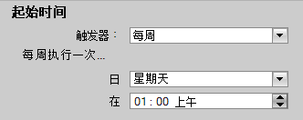

在“计划任务”中添加一个用于归档的任务。
在属性窗口中设置该任务的触发时间。

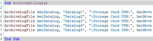

由于需要归档多个日志文件,则需要编写VBS函数实现多个日志文件的归档。
当系统函数“CloseAllLogs”执行完成后,会产生编号为80019的系统报警,可以在系统报警80019的“到达”事件中组态VBS函数“ArchiveAllLogs”实现多个日志文件的归档。
