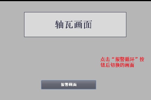

  选择离散量报警,点击“报警循环”按钮或双击该报警即可切换到组态的报警详细画面。

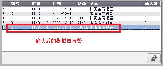

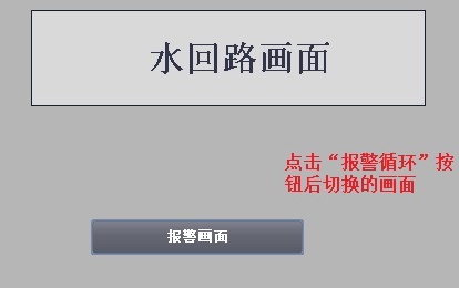

  选择模拟量报警,点击“报警循环”按钮或双击该报警即可切换到组态的报警的详细画面。

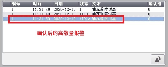

对于需要确认的报警,选择报警点击“报警循环”按钮也会确认该报警。
  确认后的离散量报警

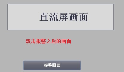

  对于精智面板和第二代移动面板,当“报警视图”的模式选择为“报警行”时,报警产生后双击该报警同样也可以触发“报警回路”事件。
