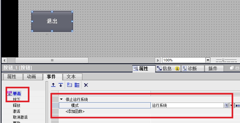

本文档主要介绍了如何进入精智屏系统设置界面。
在项目运行期间,如果需要进入屏的设置界面(例如进行触摸校准,设置下载地址等),有以下2种方法:
1.项目组态“退出”按钮,在按钮事件中直接调用“停止运行系统”系统函数,详细组态见下图:

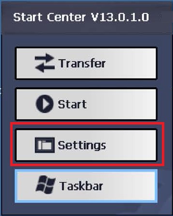

2. 屏上电时,快速点击“Settings”按钮,如下图所示:
如果项目已经下载,但是没有组态退出按钮(或者忘记了下载参数,不能重新下载);并且设置了开机直接进入项目,没有机会选择控制面板,那么只能采取恢复出厂设置操作。
恢复出厂设置操作请参考以下链接:
精智(Comfort)屏恢复出厂设置(点击)
