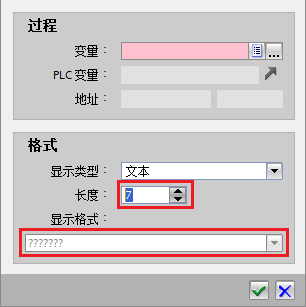

在弹出的参数域组态窗口中,需先根据变量数据类型选择对应的显示类型。在本例中选择显示类型为“文本”。
在参数域组态窗口中,输入长度以及确认显示格式。如果是数值类型的变量,则需选择显示格式。若显示格式不正确,则文本域将显示####。

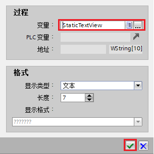

确认完显示类型、长度以及显示格式之后,即可选择变量。
点击右下角的按钮确定组态,在文本域中组态参数域已完成。

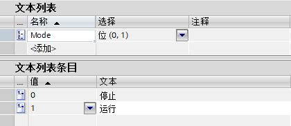

3.1 组态文本列表
在文本列表中创建名称为“Mode”的文本列表,并设置选择模式为“位(0,1)”。在文本列表条目中添加两个条目,0值对应“停止”,1值对应“运行”。

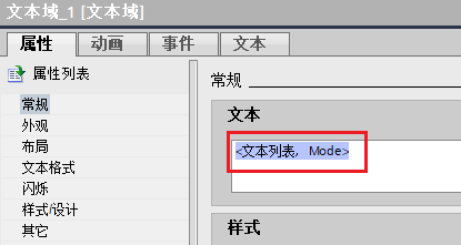

3.2 插入文本列表域
在“文本域”控件属性窗口中,找到常规属性。在常规属性文本输入框中点击鼠标右键,在弹出菜单选择“插入文本列表域”。
