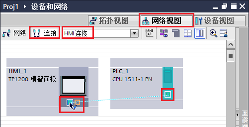

2. 集成连接的组态
组态集成连接的步骤如下:
打开“设备与网络”中的“网络视图” ,左上角切换到“连接” 。在下拉框中选择“HMI连接”作为连接类型,使用拖拽操作连接两个PROFINET接口。
在PROFINET接口属性中根据项目设置好IP地址、子网掩码等参数。
打开HMI的“连接”,即可查看连接信息。

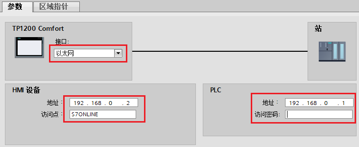

3. 非集成连接的组态
打开HMI的“连接”,双击“添加”即可添加非集成连接。
选择通信驱动程序,连接如下图所示:
非集成连接无法获取PLC端的网络参数以及地址,需要在参数选项卡中手动设置。
