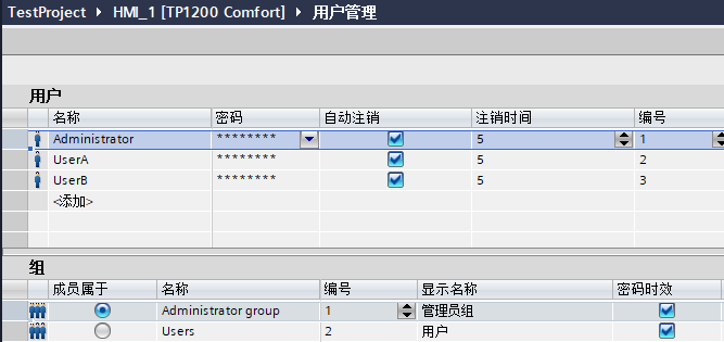

添加TP1200 Comfort面板,在用户管理中组态多个用户。如下图所示。

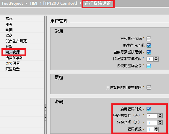

运行系统设置->用户管理->勾选“启用密码时效”。

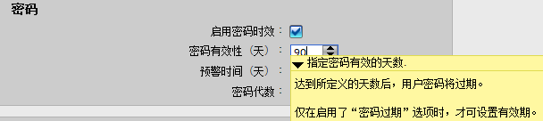

 密码有效性的含义指定密码有效的天数。达到所定义的天数后,用户密码将过期。
仅在启用了“密码时效性”后,才可设置有效期。

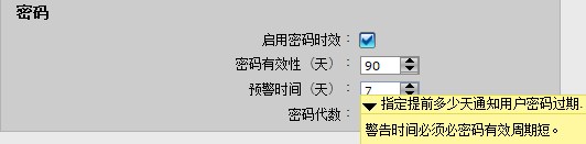

 预警时间的含义指定提前多少天通知用户密码过期。警告时间必须比密码有效周期短。
仅在启用了“密码时效性”后,才可设置警告天数。

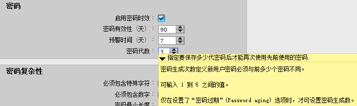

 密码代数的含义指定要保存多少代密码后才可以再次使用先前使用的密码。密码生成次数定义新用户密码必须与前多少个密码不同。可输入1到5之间的值。 仅在启用了“密码时效性”后,才可设置密码生成数。
为了便于测试,修改密码有效性(天)为2天,预警天数(天)为1天,密码代数为1。如下图所示。
