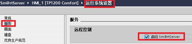

1. 在项目的“运行系统设置”中激活Sm@rtServer功能,下载项目至触摸屏中。

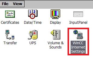

  • 点击"Settings"按钮,选择"WinCC Internet Settings"进行设置。
  • 选择"Remote"选项卡下的"change settings"按钮进行设置。

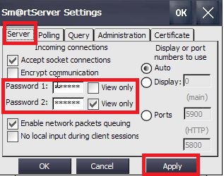

  • 在弹出的"Sm@rtServer Settings"对话框中选择"Server"选项卡,分别设置Password1和Password2。
其中Password1默认情况下未勾选"View only",客户端侧可以监视和操作。
其中Password2默认情况下已勾选"View only",客户端侧仅能监视,而无法操作

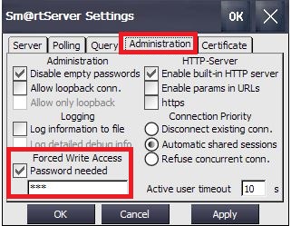

  • 选择"Administration"选项卡,在该选项卡中可以设置"强制密码"。该设置主要用于控制紧急情况下的强制访问。例如有2块触摸屏,分别作为Server和Client。在Server端操作画面时,Client端侧临时需要操作,此时在Client侧点击画面时会弹出对话框,提示需要输入密码。输入正确的密码后就可以将操作权限转移。
  • 当客户端需要获得访问权限时,必须输入此密码。

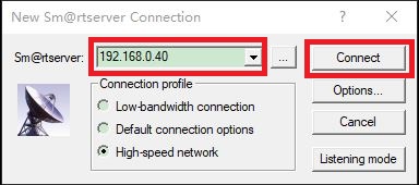

  • 双击打开Sm@rtClient软件,在弹出的对话框中输入触摸屏的IP地址。
  • 在弹出的对话框中根据要求输入对应的密码点击OK按钮即可。

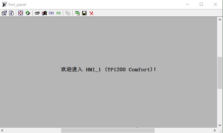

  • Sm@rtClient客户端侧的画面显示。
