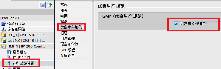

本文档主要介绍了精智面板的Audit功能。
Audit选件用于记录审核跟踪中的操作和电子签名。简单点说就是记录下哪个操作员做了哪些操作,多用于医药等特殊行业。
这个选件在组态时是不需要授权的,只要在“运行系统设置” > “优良生产规范”中勾选“组态与GMP相符”就可以进行相关组态了。
项目下载到精智(Comfort)屏后运行时需要授权。用户需要购买相应授权,把授权下载到屏上。如果你有N个屏都需要这个功能,就需要购买N个授权。
