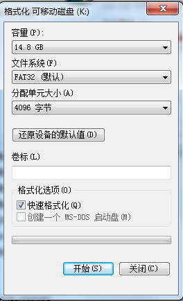

1.格式化U盘。U盘需要格式化为FAT32格式,分配单元大小为4096或者8192字节均可。

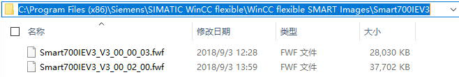

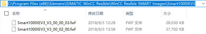

3.将镜像文件(文件类型为.fwf)复制到U盘以下路径中:SIMATIC.HMI\Recovery\
Smart 700 IE V3 镜像所处路径如下图所示:
Smart 1000 IE V3 镜像所处路径如下图所示:
注:所有V3 版本镜像均可做恢复出厂设置,但为了使用新功能,建议使用高版本镜像V03_00_02_00。

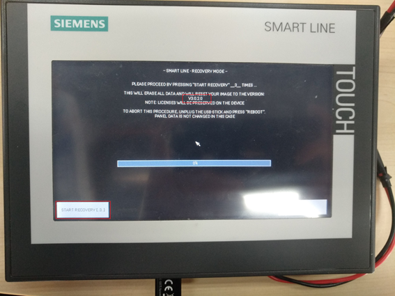

4. 关闭HMI设备,将U盘插入HMI设备的USB接口中,接通HMI设备电源,上电后显示SIMATIC HMI 界面,马上黑屏几秒钟,之后进入恢复出厂设置界面,在该界面会显示要恢复的镜像版本号,如下图所示。
5.点击图中左下角“START RECOVERY”按钮三次后开始恢复出厂设置,如下图所示。
6.等待进度条进入到100%后,移除U盘,点击右下角“REBOOT”按钮,触摸屏将重启进入操作系统。 至此恢复出厂设置成功。
