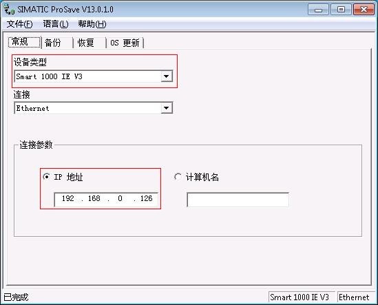

1.打开 Prosave 软件(软件位置:计算机开始菜单-所有程序-Siemens Automation-SIMATIC-ProSave), 将设备类型设置成您的 SmartLine IE V3 的类型,IP地址处填写您给触摸屏设置的IP地址,本例中为 192.168.0.126。如下图。

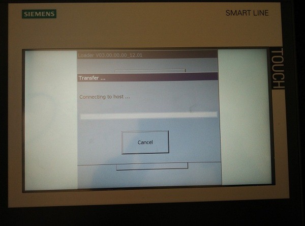

2.将计算机与触摸屏通过以太网网线连接,并将触摸屏设置为传送模式,如下图。

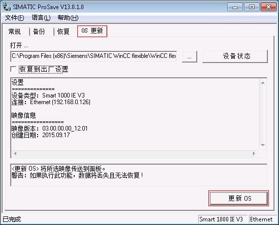

3.点击 “OS” 更新选项卡,并点击 “更新OS”按钮,如下图。
注意:SMART系列面板的OS镜像在C:\Program Files (x86)\Siemens\SIMATIC WinCC flexible\WinCC flexible SMART Images\

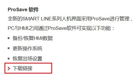

针对SMART V3面板的ProSave软件需另外安装。有如下两种情况。
1.如果电脑上只安装有WinCC flexible SMART V3软件,需要单独下载并安装ProSave软件。进入SMART V3软件网站:
http://www.industry.siemens.com.cn/automation/cn/zh/human-machine-interface/operatorinterfaces/smart-line/Pages/software.aspx(点击)
即可找到ProSave的下载连接,如下图。
2.如果电脑上已安装有ProSave软件,但是在软件中浏览不到Smart IE V3的设备,请将该ProSave卸载,下载上述链接中提供的ProSave(即ProSave V13 Inkl.SP1+Update5)。

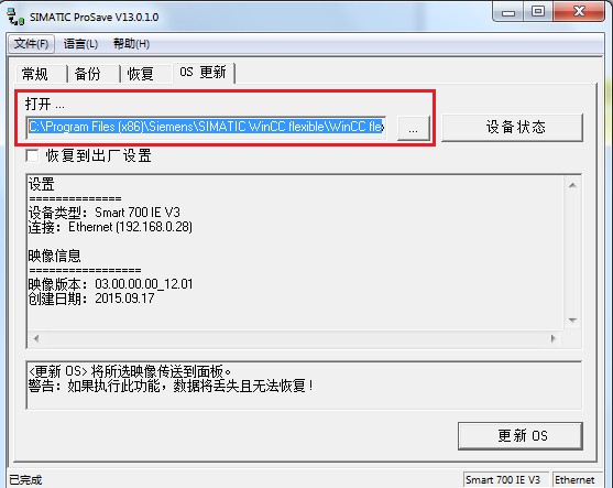

关于ProSave软件中的OS镜像
在使用ProSave做OS更新或恢复出厂设置的时候,OS镜像路径需要自己设置。
SMART 系列面板的路径如下:
在做OS更新或恢复出厂设置的时候,请选择实际设备对应所的OS,如下图。
