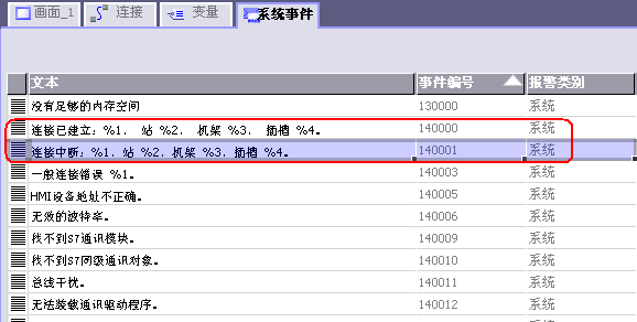

问题:如何判断 Smart Panels 和 PLC 通讯是否正常?
解答:两种方法
1、通过画面上的 IO 域来判断,如果通讯中断,则相应的 PLC 变量显示为 ### :
2、系统报警
系统事件中有对应的通讯中断和通讯建立的报警,可以在画面中添加报警视图或在画面模版中添加报警窗口来显示这些报警。
