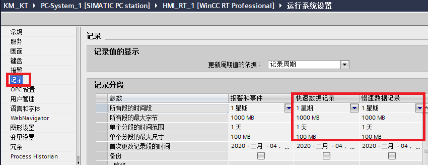

以 WinCC Professional V16 为例,以下组态将创建周期可选择归档。

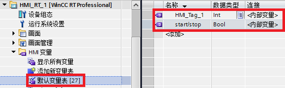

1.在变量表中创建一个int类型的内部变量用于变量归档。创建一个bool类型变量用于控制变量归档的启停。

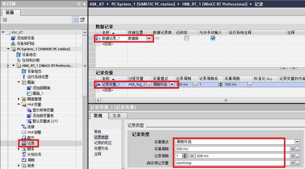

2.在 "记录" 中添加 "数据记录_1",在 "数据记录_1" 下添加 "记录变量_1",过程变量选择上面的int类型变量,采集模式选择周期可选,启动停止变量关联第一步中的bool类型变量。

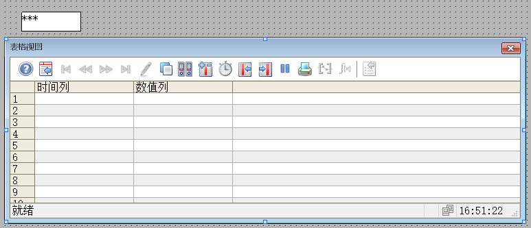

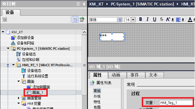

3.添加 "画面1",画面中拖放一个 "IO域" 并关联上述int类型变量用于给定记录值。
再拖放一个 "IO域" 并关联上述bool类型变量用于控制归档变量的开始停止。

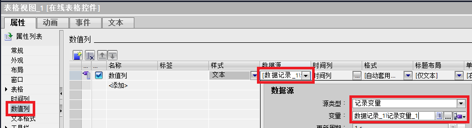

4.画面中拖放一个 "表格视图" 控件用于显示归档的数值。在数值列的数据源中关联记录变量,选择上述2中的 "记录变量_1"。
5.在 "运行系统设置>记录" 中,根据自己的需求设定数据库大小等参数。
6.在 "运行系统设置>服务" 中,勾选 "运行系统中的数据记录"。

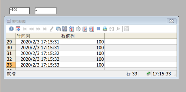

7.项目运行后,在 "IO域" 中给归档变量赋值。Bool变量为1时记录数值,并以设定的归档周期进行归档。为0时不记录。
