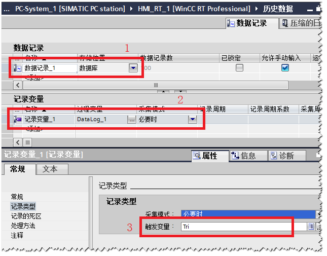

以 WinCC Professional V16 为例,以下组态将创建周期可选择归档。由一个二进制变量来控制过程变量是否归档,每当这个二进制变量变化(取反),过程变量都会记录一次。

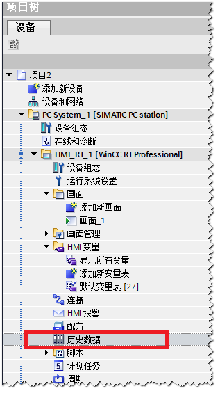

在WinCC Professional 的项目中,进入“历史数据”
历史数据
在“历史数据”中,新建“数据记录-->记录变量”,将“记录变量”的“采集模式”选择为“必要时”,并链接“触发变量”。
完成以上设置就可以实现:当触发变量Tri变化时(不管是1->0还是0->1),都会将变量DataLog_1的值写入归档数据库。
需要注意:触发变量Tri,仅支持Boolean格式的变量。
