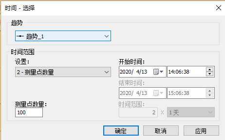

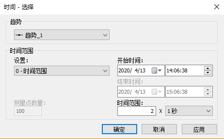

WinCC Professional 在线趋势控件中,可以设定起始时间,查询特定时间范围内的归档数据。
WinCC Professional 的归档,根据所有分段设置的不同可能存储几周、几个月甚至更长的时间,因此,快速有效的查询历史归档中的数据非常重要。
在使用中,用户可以通过设置时间范围的方式,查询需要的数据。
具体设置如下:进入“趋势视图”-->"属性"-->"工具栏"启动“选择时间范围”按钮。
运行系统设置
激活“选择时间范围”按钮后,控件上会增加相应按键。
通过“选择时间范围”可以进行如下方式的筛选:

2. 筛选开始时间后的固定时间范围内的数据:
3. 筛选开始时间后的固定采样点个数:
