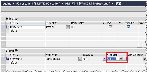

以 WinCC Professional V16 为例,以下组态将创建变量整点归档
WinCC Professional 的周期归档,一般是根据设置的归档周期,循环将数据写入数据库,但循环周期的起始时刻不是固定的。
在实际应用中,可以实现在每个整点,或每个整分钟进行归档。
进入“记录”-->"数据记录"-->“记录变量”-->"记录周期",如下图所示:
选择“新增”一个记录周期;这里我们以1小时周期为例。
设置周期的“起始点”;下图中是1小时周期的起始点,分钟和秒都为0,也就是整点0分0秒触发一次记录。
保存设置即可。
