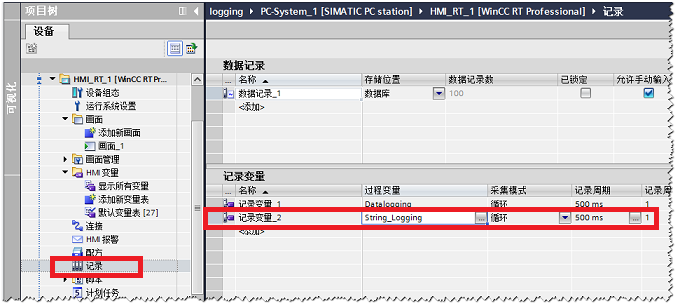

进入“HMI变量”选择一个需要归档的字符串型变量;
进入“记录”-->"数据记录"-->"记录变量",选择需要归档的字符串变量,并设置归档模式和触发条件。
在“表格控件”-->"数值列"中增加一个表格列,可以显示字符串变量的归档值。
