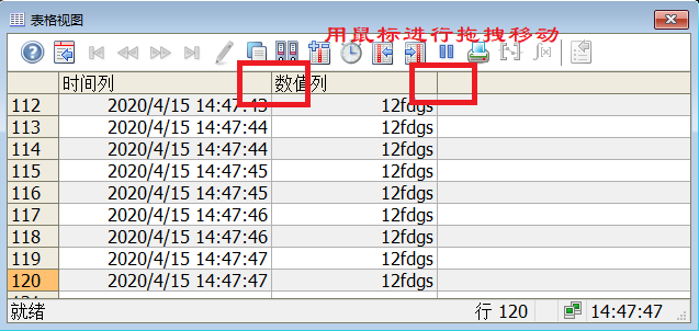

以 WinCC Professional V16 为例,介绍如何调整表格控件和报警控件的列宽
WinCC Profession (专业版) 项目画面中,用“表格视图”或“报警视图”显示内容时,如果内容过多有可能默认列宽无法完全显示。
在激活运行状态下,用户可以把鼠标放置在列间隔上,同时用鼠标拖拽修改列宽,以满足文本显示需要。
在编程组态状态下,用户需要进入“表格视图”或“报警视图”的属性,根据需要进入“时间列”或“数值列”,找到“单元格布局”,通过修改“单元格布局”的“文本长度”来调整该单元格的列宽。
