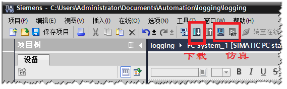

WinCC Professional 项目仿真运行时归档数据为无法保存
WinCC Professional 的历史归档包括变量归档和消息归档。
用户在实际使用时,有时会发现重新启动画面,之前的归档数据找不到了,只能重新进行记录。
针对 WinCC Professional 项目,这个问题出现最常见的原因是没有将WinCC Professional的项目下载到 Runtime 运行环境中,而仅仅是用开发软件激活运行画面仿真运行。
由于 WinCC Professional 运行环境需要通过单独的光盘进行安装,未安装软件会造成项目无法正常的下载、运行和归档。
为了保证归档数据的正常保存,需要用户注意安装相应版本的 WinCC RT Professional 软件,并保证将程序下载到 Runtime 运行环境中。
