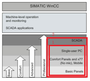

Portal WinCC基于PC的组态软件有2种,一种是WinCC Advanced,一种是WinCC Professional。
WinCC Advanced软件可以组态所有面板和基于PC 站系统即 RT Advanced项目。使用其组态功能,另外还需要购买对应的授权。
例如安装的软件是WinCC Advanced,但是购买的授权是WinCC Comfort,那么仅能组态面板项目,不能组态RT Advanced项目。只有购买WinCC Advanced组态版授权,才可以组态RT Advanced项目。
WinCC Professional 软件可以组态所有面板和基于PC 的项目(包含 RT Advanced和 RT Professional项目)。使用其组态功能,另外还需要购买对应的授权。
例如安装的软件是WinCC Professional,但是购买的授权是WinCC Advanced组态版,那么仅能组态RT Advanced项目,不能组态RT Professional项目。只有购买WinCC Professional组态版授权,才可以组态RT Professional项目。

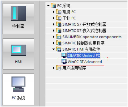

RT Advanced 项目一个是基于PC 单站系统,使用WinCC Runtime Advanced软件进行运行。
RT Professional 项目是一种用于构建组态范围从单站系统到多站系统(包括标准客户端或Web 客户端)的SCADA 系统,使用WinCC Runtime Professional 软件进行项目运行。
