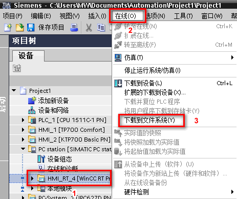

1.下载至本地计算机:

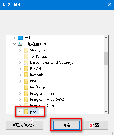

在项目树左侧选中WinCC RT Professional项目,点击菜单中“在线”,然后点击“下载到文件系统”。
在弹出的“浏览文件夹”窗口中选择需要保存项目的路径,然后点击“确定”。

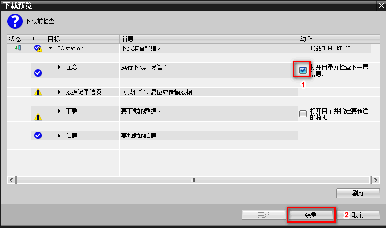

在弹出的“下载预览”窗口中勾选“打开目录并检查下一层信息”,然后点击“装载”按钮,完成下载。

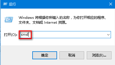

在计算机开始菜单中点击“运行”或通过 Win键+R 调出运行窗口,并输入 CMD 然后回车,打开 Windows 的 Dos 窗口
,如下图:

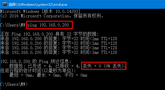

在弹出的 Dos 窗口中输入"Ping 目标计算机IP地址“,并看到”已丢失=0“ 时,即表示两台计算机已连通,否则需检查两台计算机连接的物理链路是否正常,IP地址是否设置在同一网段中。如下图:

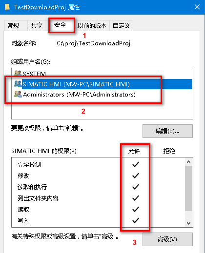

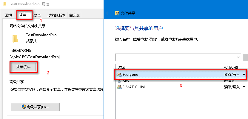

设置 WinCC Runtime Professional 计算机存放项目的共享路径,并在共享中添加Everyone用户。如下图:
在安全选项卡中添加 Administrators 及 Simatic HMI 组,并设为完全控制。如下图:

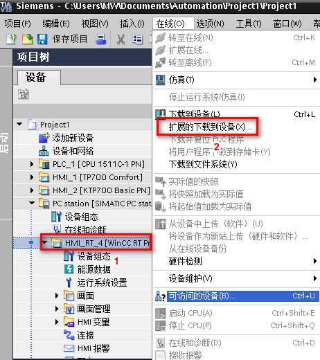

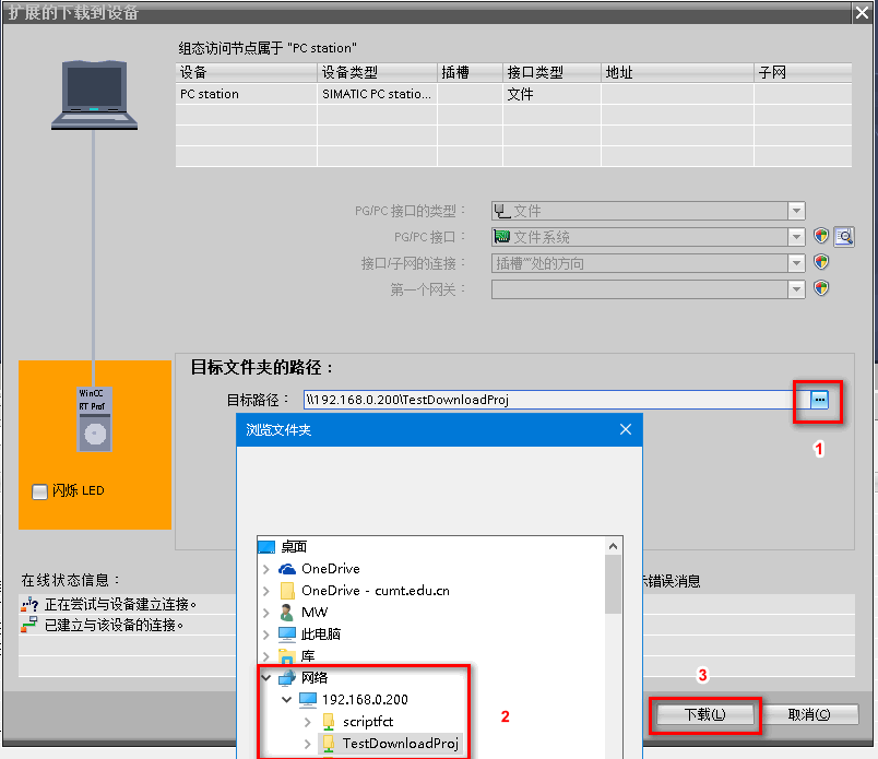

在项目中选择 RT Professional 项目,然后点击菜单中的“在线”,选中“扩展的下载到设备”,如下图:
在弹出界面中选择 WinCC Runtime Professional 计算机中建立的共享路径,并点击下载。如下图:
在弹出界面中选择所需选项后,点击“装载”完成下载。如下图:
