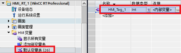

以 WinCC Professional V16 为例,以下组态将创建变量周期连续归档
1.在变量表中创建一个 int 类型的内部变量用于变量归档。

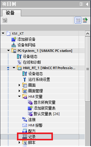

2.在 "记录" 中添 "加数据记录_1",在 "数据记录_1" 下添加 "记录变量_1",过程变量选择上面的int类型变量,采集模式选择循环,记录周期 500 ms,记录周期系数 1,采集周期 500 ms。

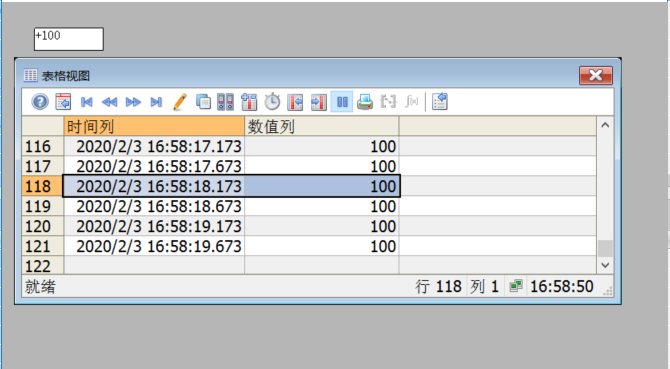

4.画面中拖放一个 "表格视图" 控件用于显示归档的数值。在数值列的数据源中关联记录变量,选择上述2中的 "记录变量_1"。

7.运行组态好的项目,并在 "IO域" 中给定数值。可从 "表格视图" 控件中看到每隔500 ms数据进行记录一次。
