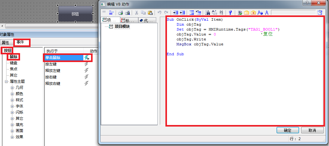

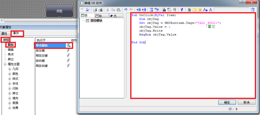

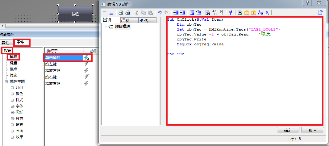

步骤:按钮-->对象属性-->事件-->单击鼠标VBS动作填入代码如下:
对二进制变量进行复位
对二进制变量进行置位
对二进制变量进行取反
