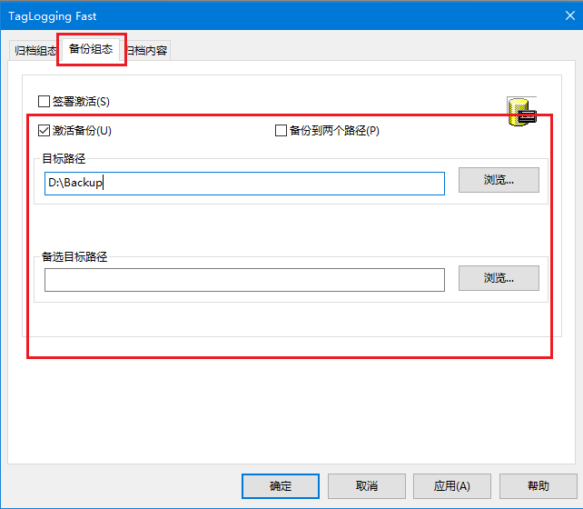

SIMATIC WinCC 变量归档启用备份功能,可以备份已完成的变量归档数据库文件。
在变量归档中启用备份功能,可以备份已完成的变量归档数据库文件。
对于分段时间超过“所有分段的时间段”或分段文件尺寸超过“所有分段的最大尺寸”的数据,运行项目中将不再保存,我们可以组态备份来存储更多的归档数据。

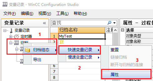

以WinCC V7.5为例,在变量记录编辑器中,鼠标右键点击“归档”,在弹出的菜单中依次选择“归档组态”->“快速变量记录”/“慢速变量记录”->“属性”
在弹出框中选择备份组态,勾选“激活备份”,设置“目标路径”保存备份数据; 只有当“目标路径”不存在或不可用时,通过“备选目标路径”来保存超出的数据; 如果勾选“备份到两个路径”,备份数据同时写入“目标路径” 和 “备选目标路径”,直到把整个硬盘写满。
备份的归档数据并不能直接在项目中加载,需要组态连接归档,具体方法请参考以下文档:
