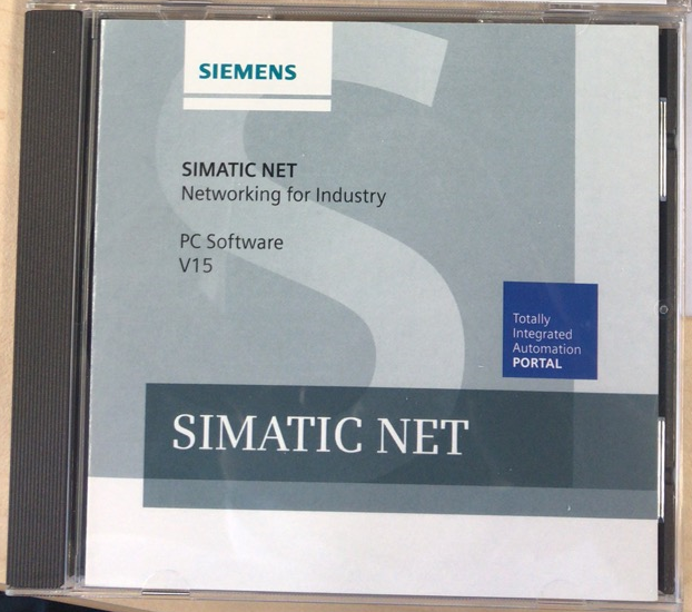

正版 WinCC V 7.5 的安装包中包含三张光盘。分别是 WinCC V7.5 、SIMATIC NET V 15和 additional Content。其中,WinCC V7.5是基本的安装包,SIMATIC NET V15 提供了通信所必须的驱动程序,Additional Content 中提供了SQL SERVER 的管理工具。

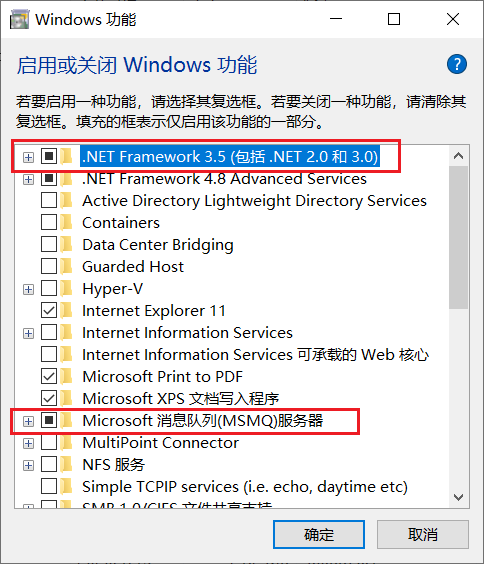

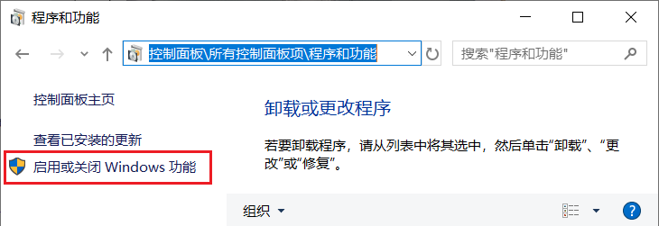

1.在 windows 中通过“控制面板\所有控制面板项\程序和功能”, 分别安装 .NET Framework 3.5 和 Microsoft 消息队列(MSMQ)服务器。
注意:
这种情况下安装 .NET Framework 3.5 需要计算机处于连接互联网的状态,然后根据提示安装即可。

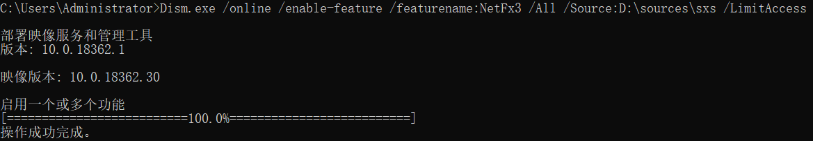

如果计算机无法连接互联网,需要:
● 将 Windows 10 操作系统安装光盘放入光驱。
● 以管理员身份打开“命令提示符”窗口并输入命令“dism /online /enable-feature /featurename:NetFX3 /All /Source:D:\sources\sxs /LimitAccess”并回车开始进行安装。其中 “D” 为光驱盘符。如图所示:

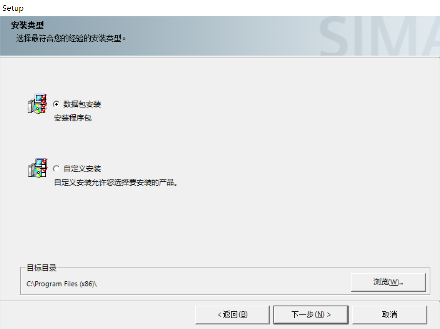

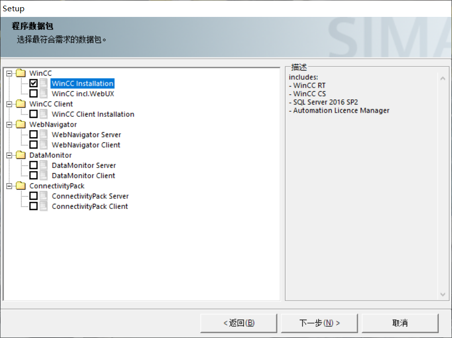

2.使用光盘根据引导安装WinCC V7.5 即可。如无特殊要求,首次使用建议选择数据包安装。关键截图如下:

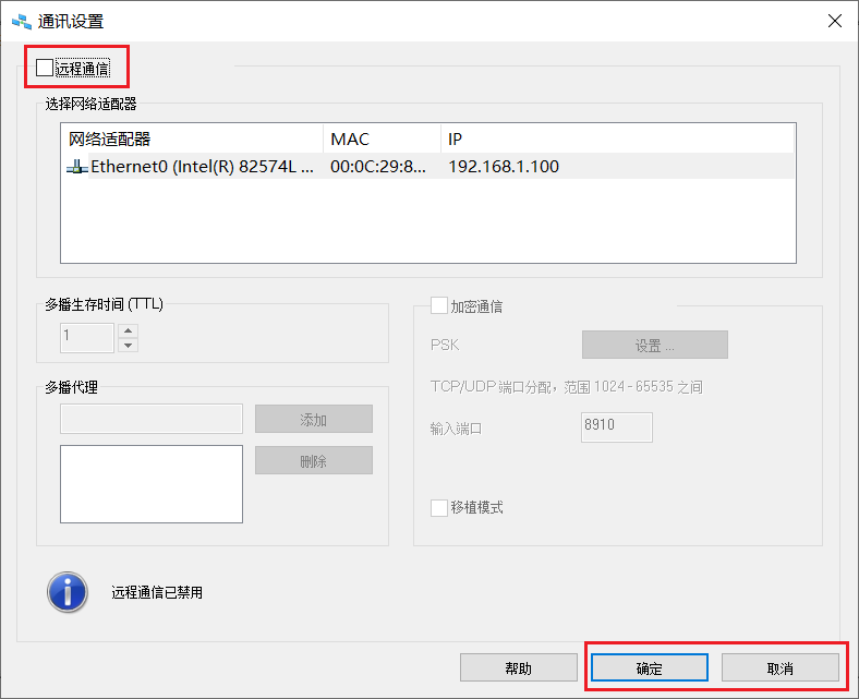

安装完成根据提示重新启动计算机后,会弹出如下界面。对于单机版项目可以选择取消。对于C/S架构的项目建议激活“远程通信”。

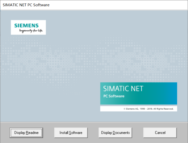

3.如需和 PLC 通信,系统中必须安装 SIMATIC NET 软件。请运行SIMATIC NET安装光盘,根据提示安装SIMATIC NET 软件。
