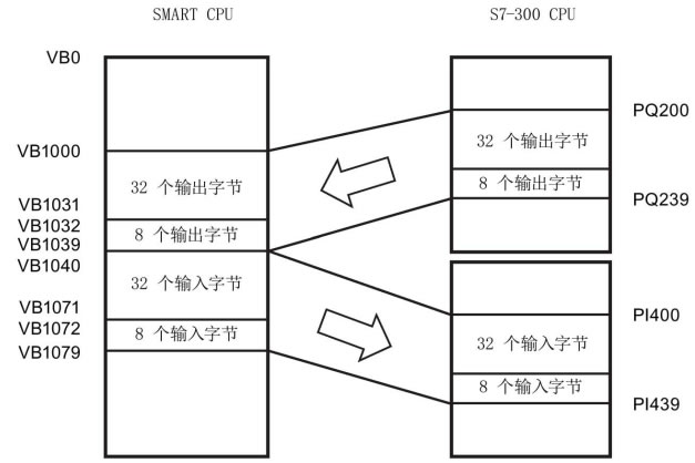

假设 DP 主站已定义一个 I/O 组态,其包含两个插槽且 V 存储器偏移量为 1000。将第一个插槽组态为 32 字节的输入输出,第二个插槽组态为 8 字节的输入输出。S7-200 SMART CPU 的输出与输入缓冲区均为 40 字节 (32 + 8)。输出数据(来自 DP 主站)缓冲区起始于 VB1000;输入数据(送入 DP 主站)缓冲区紧随输出缓冲区并起始于 VB1040。

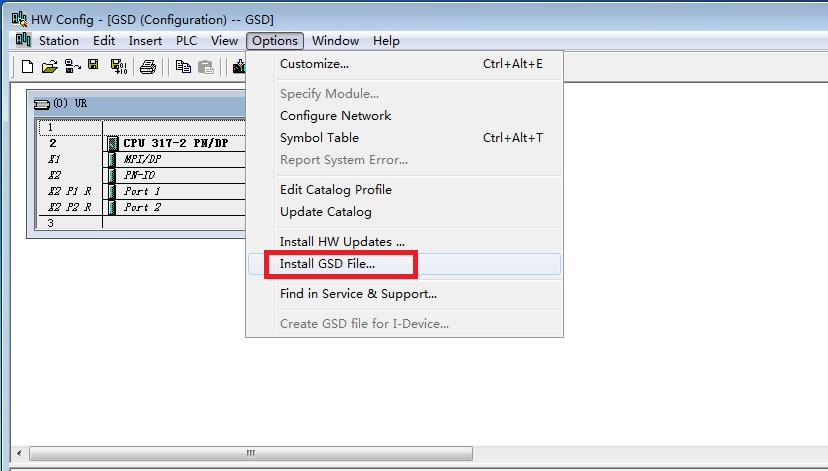

STEP7的硬件组态窗口中的"Options"菜单中点击“Install GSD File..”,导入EM DP 01 GSD文件,安装DP01配置文件,如下图:

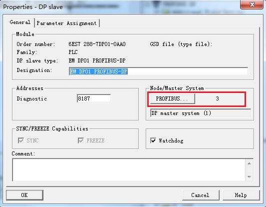

确定S7-300硬件组态中所设置DP01的DP 从站地址,如下图红框标注,为DP从站DP01的站地址。
A screenshot of a computer
Description automatically generated

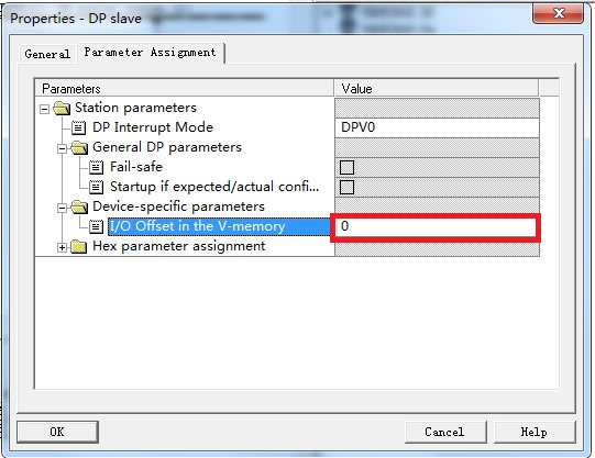

如果使用的S7-200 SMART通信区域不从VB0开始,则还需要在“Parameter Assignment”选项卡中设置"I/O Offset in the V-memory"参数,
该参数的设置如下图所示(本例中S7-200 SMART通信区域是从VB0开始,所以此参数设置为0):

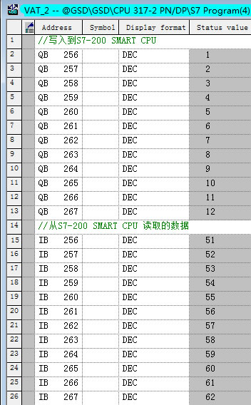

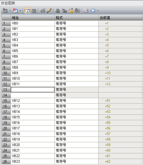

打开 STEP7中的变量表和STEP 7-MicroWIN SMART状态表进行监控,它们的数据交换结果如下图:
VB0-VB11是S7-300写到S7-200 SMART 的数据,VB12-VB23是S7-300从S7-200 SMART读取的值。

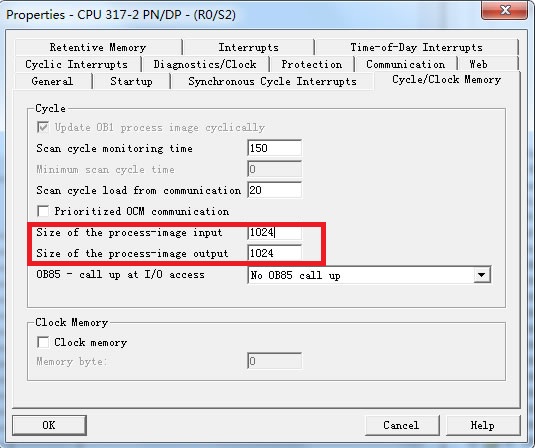

注:可以在S7-300 CPU Properties的 “Cycle/Clock Memory”标签下修改过程映像区的大小,使DP通讯的数据区在过程映像区之内,这样设置的话就可以直接对过程映像区进行操作。

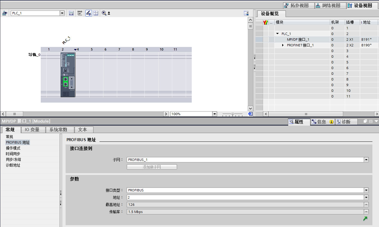

插入 CPU 315-2 DP 作为 DP 主站。

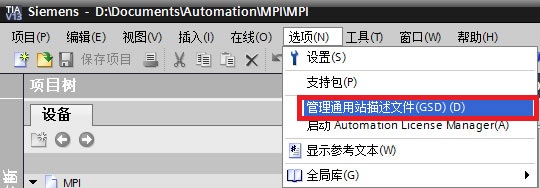

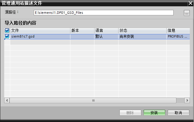

在项目视图中,找到菜单栏并选择:"选项 > 管理通用站描述文件(GSD)"(Options > Manage general station description files (GSD))
在"源"(Source) 路径中,找到之前加载到计算机中的 EM DP01 GSD 文件。 选中相应 GSD 文件行的复选框。 单击"安装"(Install) 按钮。

通信指示灯都正常,但数据读取不到?
如果组态的io地址较大,则可能超过了300CPU默认的过程映像区。此时将IB,IW改为PIB,PIW读取。
