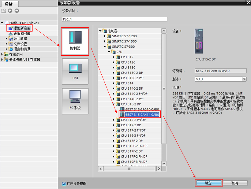

在TIA中创建一个新项目(项目名称:Profibus DP I_slave1),然后选择“添加新设备”——>“控制器”,选择正确的CPU型号,设备名称“PLC_1”为DP主站。如图1-2所示:
图1-2 添加新设备

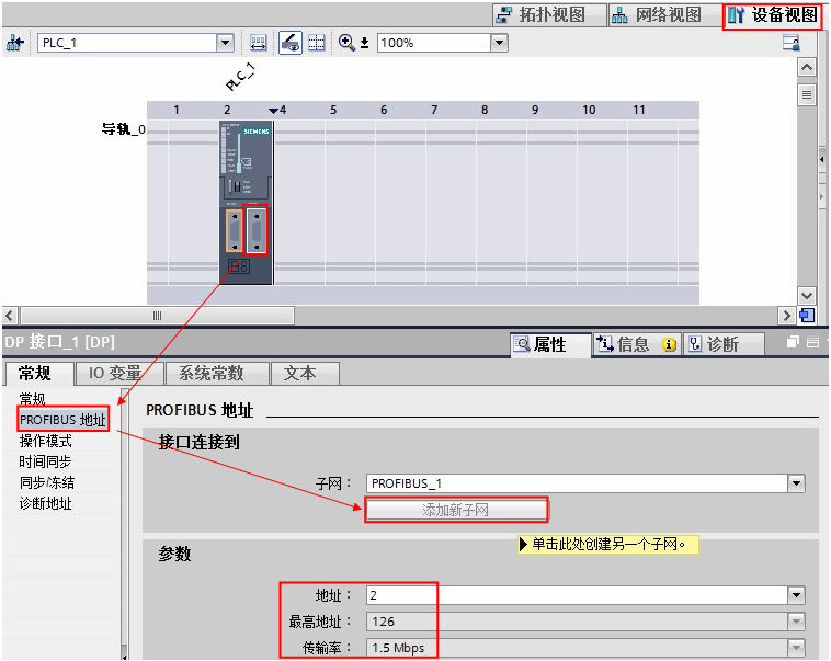

然后在“设备视图”中,选择CPU的DP接口,点击“添加新子网”,自动生成DP总线子网“PROFIBUS_1”,地址为2,传输率为1.5Mbps。如图1-3所示:
图1-3 添加新子网

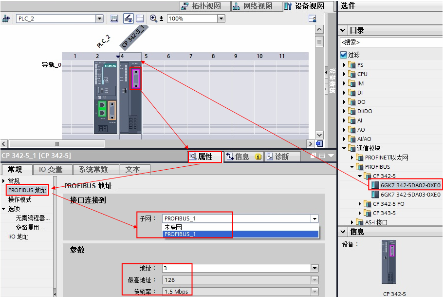

从硬件目录中插入CP342-5模块,选择CP卡的DP接口,选择DP总线子网“PROFIBUS_1”,自动分配地址为3,传输率为1.5Mbps。如图1-6所示:
图1-6 设置DP接口

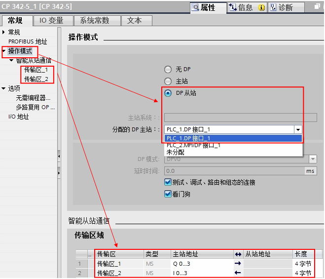

需要将CP342-5设置为从站,在“操作模式”下选择“DP从站”,并将其分配给PLC1的DP接口;同时,在“智能从站通信”选项下添加两个传输区,主站的QB0~QB3发送到从站的IB0~IB3,从站的地址需要在程序中调用指令DP_SEND和DP_RECV做映射。如图1-7所示:
图1-7 IO通信地址

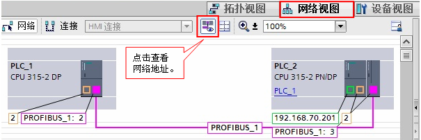

点击“网络视图”,查看profibus站地址的分配是否正确。如图1-8所示:
图1-8 网络配置

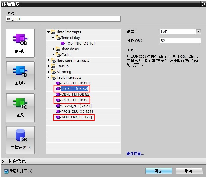

主站CPU需要添加相关的组织块OB82、OB86、OB122,以防止从站故障导致主站CPU停机。如图1-11所示:
图1-11 添加相关组织块

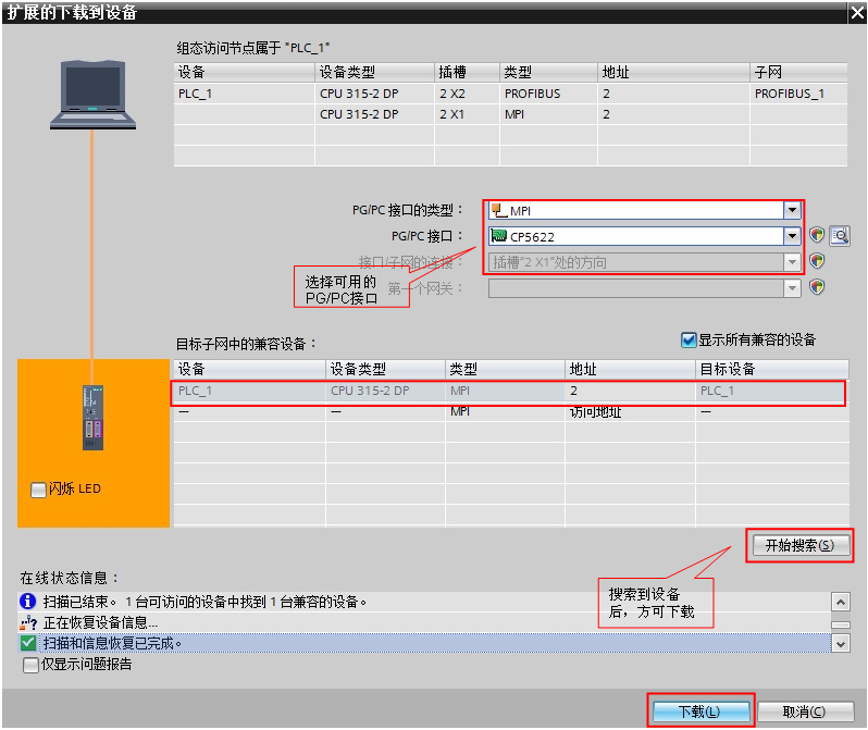

编译程序无错误后,分别将程序下载到各自的PLC中。如图1-12 、6-13所示:
图1-12 PLC_1下载
图1-13 PLC_2下载

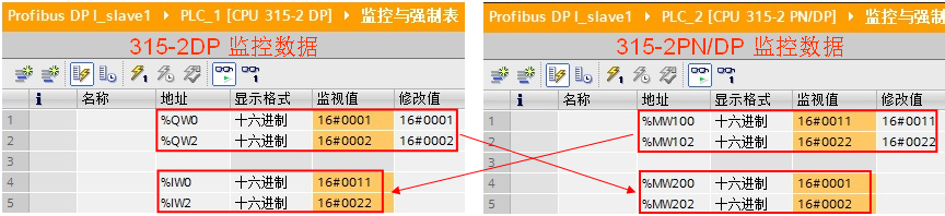

通信测试
分别将PLC_1和PLC_2转到在线后,打开监控表监控交换的数据。如图1-14 所示:
图1-14 通讯测试
