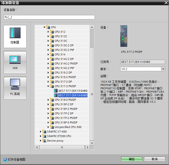

2.2 S7-300单站系统与Modbus Slave软件组态
打开TIA软件,新建一个工程项目文件,命名为“PN_MODBUS TCP Client”, 在项目下插入一个S7-300站,如下图1所示:
A screenshot of a computer
Description automatically generated
图1 新建S7-300 Station

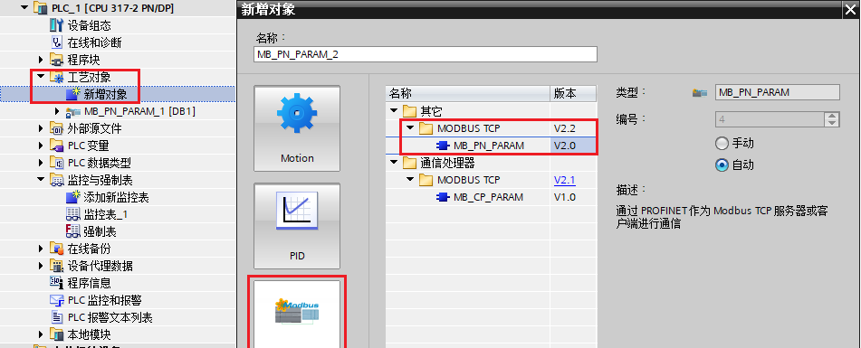

2.3组态工艺对象
①选择添加工艺对象“Modbus”---"其他"---“MODBUS TCP”---"MB_PN_PARAM"
图3 新增工艺对象

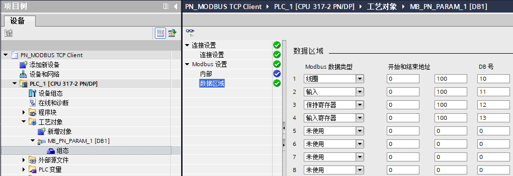

③Modbus 设置“数据区域”
下图中设置了4个Modbus数据区域
图6 组态工艺对象

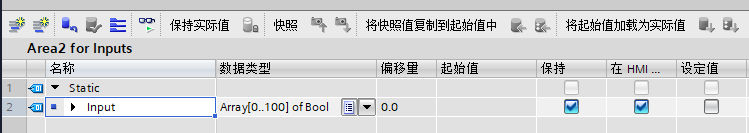

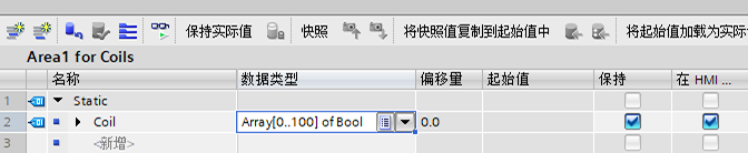

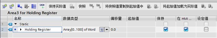

2.4根据工艺对象中创建的数据区域添加数据块
根据步骤3.3工艺对象中设置的数据区域,添加四个数据块,如下图所示
A screenshot of a computer program
图7 创建数据块
图8 创建存放MODBUS 线圈数据的数据块
图9 创建存放MODBUS 数字量输入类型的数据块
图10 创建存放MODBUS 保持寄存器数据的数据块

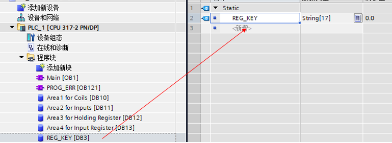

2.5创建具有可用于授权的注册表项的数据块
创建授权密钥数据块DB3(名称REG_KEY),选择类型为“全局DB”,打开该DB块,创建变量“REG_KEY”,数据类型为“String[17]”,如图所示:
A screen shot of a computer
图12 创建存放授权码的数据块

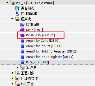

2.6调用OB121
由于在获取授权密钥前,“MODBUSPN”指令是无授权状态,会使CPU报错而停机。而为了读取CPU 的“IDENT_CODE”码,需要CPU运行起来,则必须添加编程错误组织块OB121,如下图所示:
图13 调用OB121

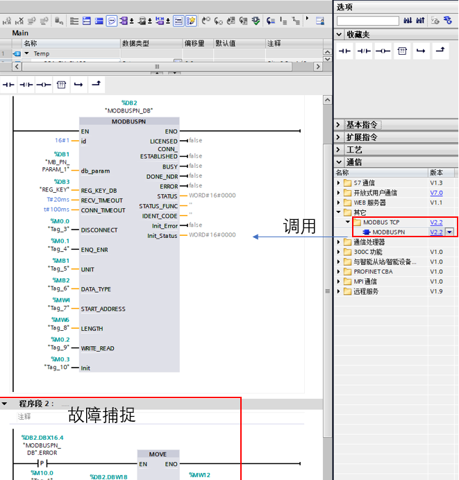

2.7调用通信指令
调用MODBUS TCP指令(通信---其他---MODBUS_TCP---MODBUSPN),填写参数。
为了在通信故障时查找原因,编写程序段2捕获错误代码。
图14 调用“MODBUSPN”指令

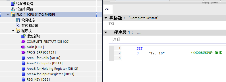

2.8初始化指令
创建启动组织块OB100(名称COMPLETE RESTART),语言为“STL”,打开该OB块,置位初始化位输入管脚寄存器,如图所示:
图15 初始化“MODBUSPN”指令

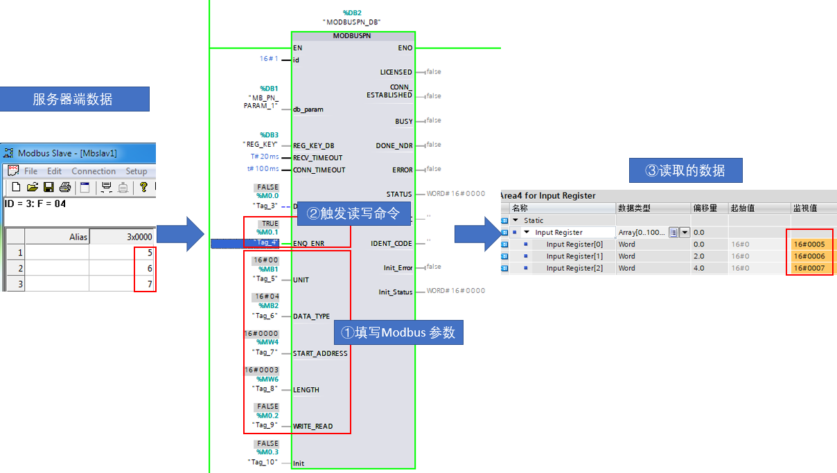

示例2:客户端读取服务器【输入寄存器】,偏移量0,长度为3的数据
图17 通信测试示例

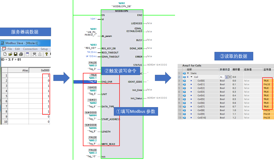

示例3:客户端读取服务器【线圈寄存器】,偏移量0,长度为8的数据
图18 通信测试示例

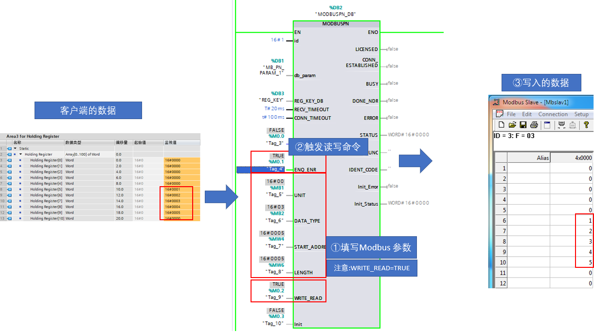

示例4:客户端读取服务器【保持寄存器】,偏移量0,长度为3的数据
图19 通信测试示例
示例5:客户端写入数据到服务器【保持寄存器】,偏移量5,长度为5的数据
图20 通信测试示例

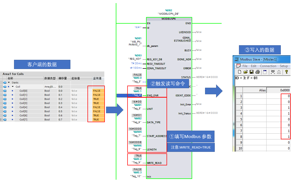

示例6:客户端写入数据到服务器【线圈寄存器】,偏移量0,长度为8的数据
图21 通信测试示例

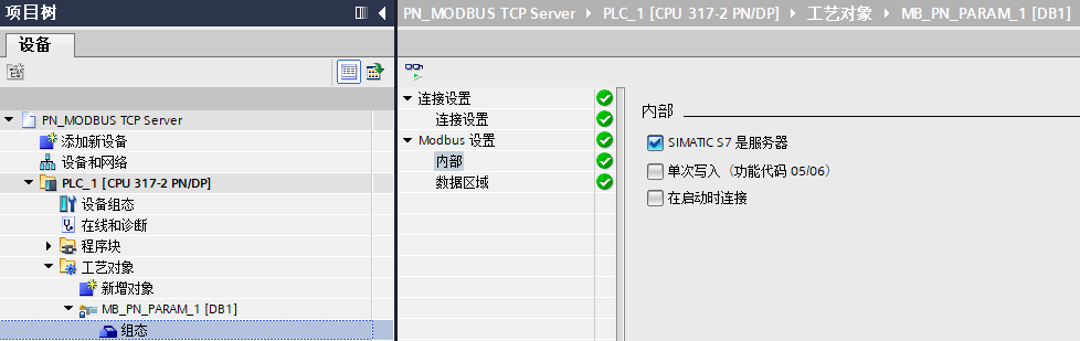

③Modbus 设置“内部”
图26 组态工艺对象

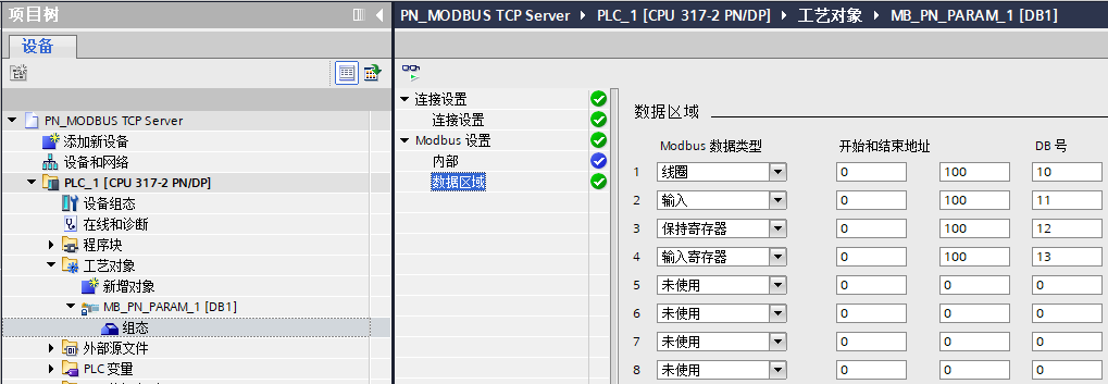

④Modbus 设置“数据区域”
下图中设置了4个Modbus数据区域
图27 组态工艺对象

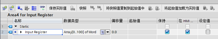

图32 创建存放MODBUS 输入寄存器据的数据块

3.6调用OB121
图34 OB121

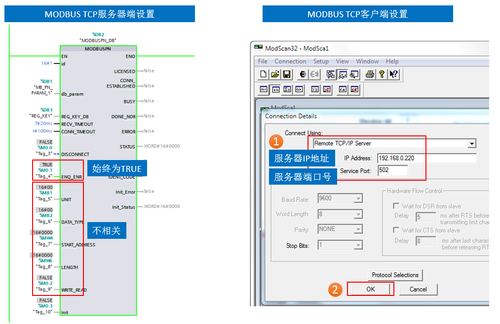

3.9建立和客户端的连接
按照如下设置,使能服务器端,并使用ModScan32建立连接
图37 建立和客户端的连接

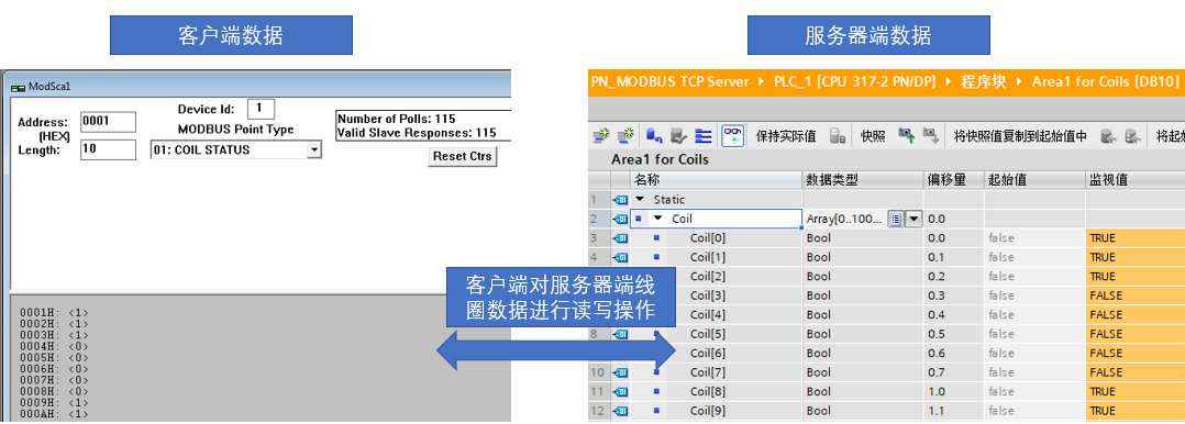

示例1:客户端读写服务器【 线圈寄存器 】,偏移量0,长度为10的数据
图38 通信测试示例

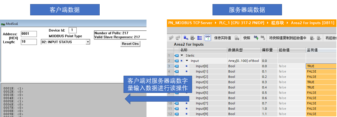

示例2:客户端读取服务器【 数字量输入寄存器 】,偏移量0,长度为10的数据
图39 通信测试示例

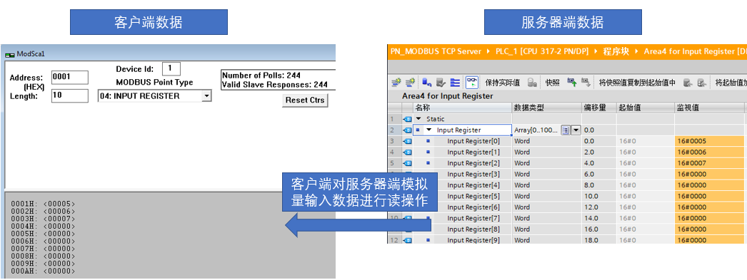

示例4:客户端读取服务器【 模拟量输入寄存器 】,偏移量0,长度为10的数据
图41 通信测试示例
