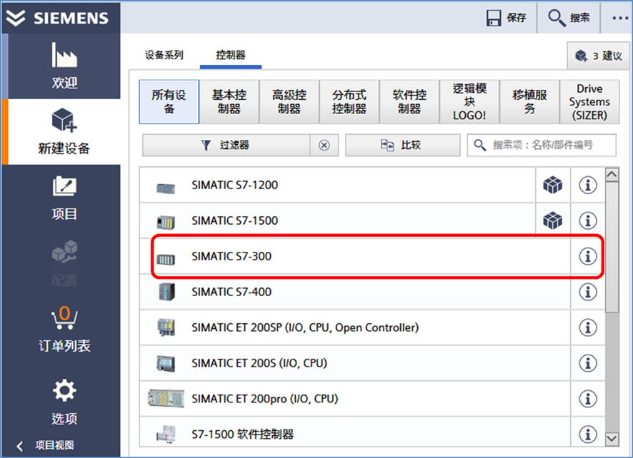

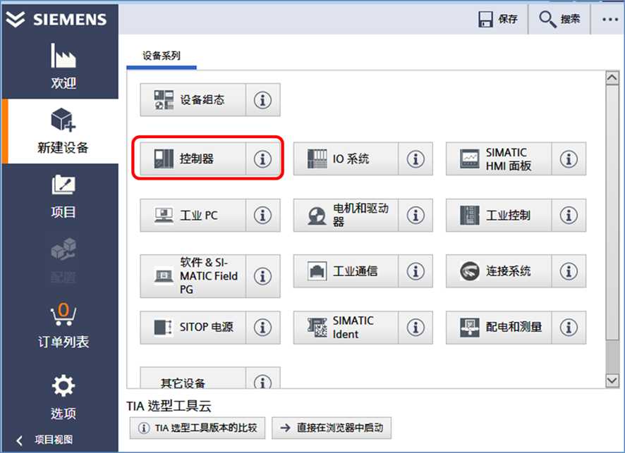

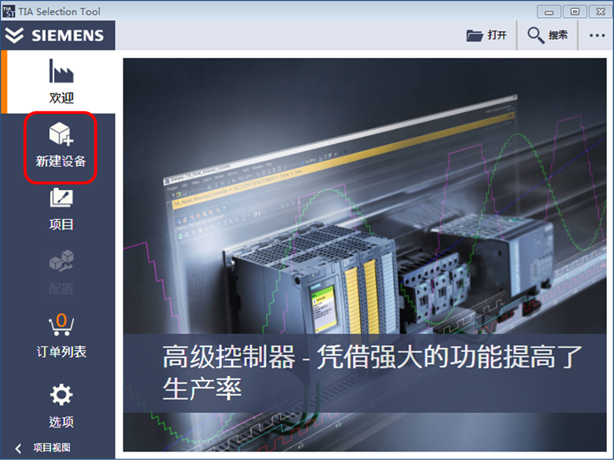

1.  打开TIA Selection Tool,选择新建设备,并选择控制器。
2.  选择SIMATIC S7-300。

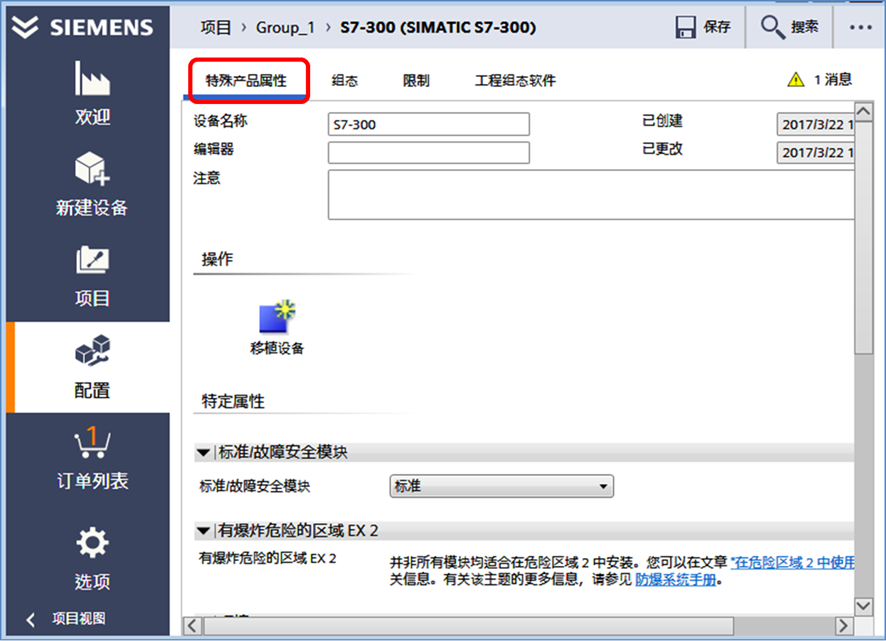

3.  选择好CPU后会自动跳转至配置页面,该页面有4个选项卡:特殊产品属性、组态、限值、工程组态软件。
1)  在特殊产品属性选项卡中可以设置是标准模块还是故障安全模块、环境要求、控制柜要求等等。本例中选择默认设置如图:

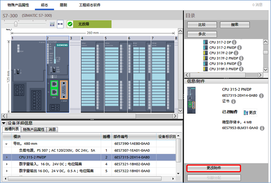

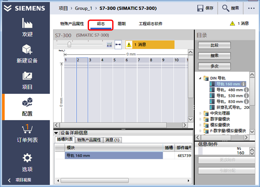

2)  在组态选项卡中进行组态,已经自动放好一个导轨(默认为160mm规格的导轨,其规格会随着模块数量的增减自动适应),在右侧的目录中可以选择相应模块拖到导轨机架上。
A screenshot of a computer
Description automatically generated
  本例中依次组态PS307 5A,CPU 315-2PN/DP,数字量输入模块 16DI,数字量输出模块16 DO,模拟量输入模块 8AI和模拟量输出模块 4AO。

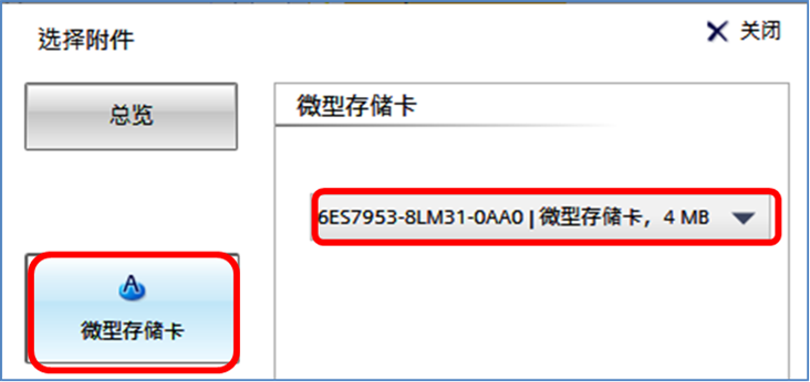

  当拖拽CPU时会弹出选择附件窗口(下拉列表中的附件已经过自动筛选,都可用于该模块),根据程序容量选择MMC卡,本例中选择4MB的存储卡。

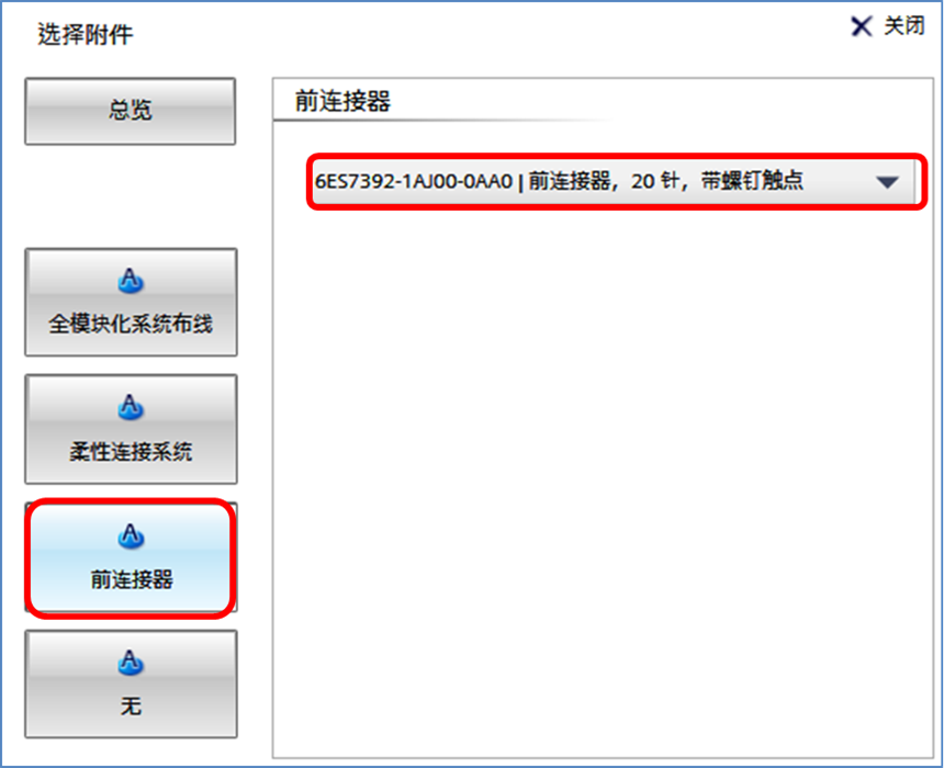

当拖拽IO模块时也会弹出选择附件窗口,如图所示,IO模块的附件有三种选择:
n  全模块化系统布线:包括前连接器、端子模块及之间的连接电缆,安装方便,可大幅度减少用户柜内配线工作量
n  柔性连接系统:前连接器配好接线,用户自己提供接线端子,可减少用户柜内配线工作量
n  前连接器: 仅有前连接器,柜内端子及配线由用户完成
本例中选择前连接器,螺钉型。

  组态完成后如图所示,可以调整某个模块的附件,如想把CPU的MMC卡换成8M,可在插槽列表中选中CPU,点击右侧按钮更改即可。

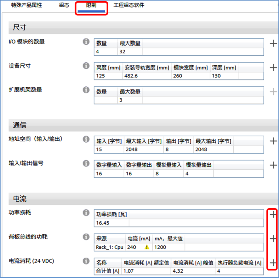

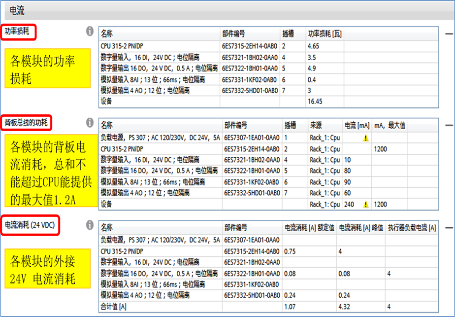

3)  在限制选项卡中,可以看到当前的模块尺寸、地址空间占用、电流消耗等信息。
  点击右侧的“+”可以展开查看详细信息,以电流为例:

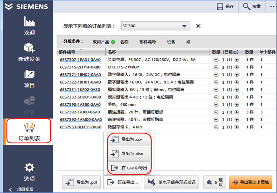

4.  组态完成后可以导出订货清单。
